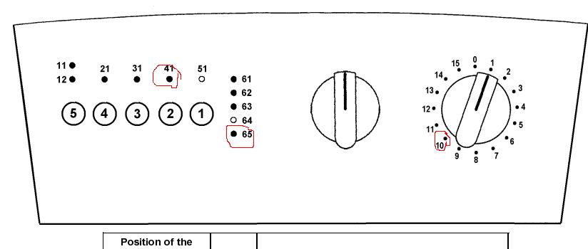

Manual jsem prostudoval, děkuji za uložení, na řídící jednotce byly prasklé spoje u relátek, první pokusné praní proběhlo bez závad. Jenom ze zvědavosti jsem zkusil servisní diagnostický režim, bohužel nejsem schopný si vyložit co signalizují diody. Kontrolka 41 a 65 společně blikne 2x a poté 65-ka 3x a pak se to opakuje , viz. obrázek. Vůbec nechápu jak z toho blikání určím nějakou chybu např. E23. Může mi někdo vysvětlit jak postupovat?

Pozri ešte raz na ten servisný manuál,máš to tam popísané,ako sa to detekuje.
Ešte aj tu je nejaká detekcia porúch:
FrigidaireErrorCodesonAllDigitalDisplayFrontloadWashers.pdf
Popis porúch Electrolux
(29.68 KiB) Staženo 446 x

Děkuji, skutečně návod je pod seznamem poruch, to víte,já se učil rusky, takže se tou angličtinou prokousávám těžko a za pomoci překladače. Pokud to dobře chápu, to co to zobrazuje je poslední zaznamenaná porucha. Provedl jsem smazání záznamu a počkám na další praní, snad to bude v pořádku. Jak už jsem uvedl, takřka všechny větší součástky na desce měli prasklé letované spoje, holt bezolovo je pokrok.
