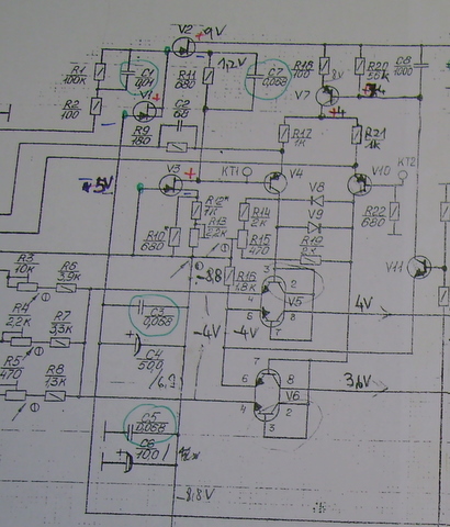

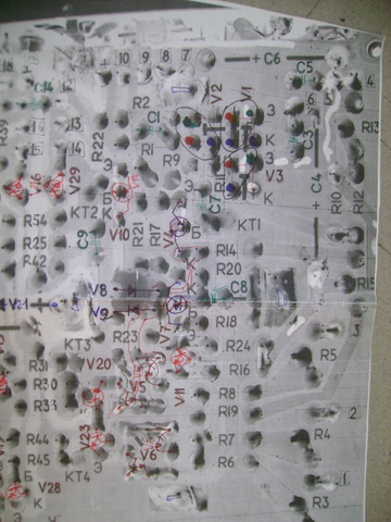

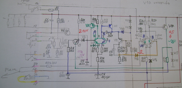

No tak jsem si při zkoušce zobrazit tenkrát toho filipese 6-1čku? oddělal oscík , po 30ti letech služby s jednou opravou dosud . Zůstala mi svítit jen tečka u vrchu obrazovky ... Když jen bod , tak nejdříve ČZ . Na první diodové poměření se zdá vše v pořádku . Ale nejde . Až po výměně V1,17 za KC 307X a V15 za KC811 a výměně C2 vypadá ČZ OK . Alespoň jsem se naučil změřit tunelku . A nyní vstup . Všechny "tranzistorové" nožičky KP303jek ve vzduchu . Někde jsem zaslechl BFka 245ky Áčka . Nu koupil jsem 5 kousků . Že je bude třeba měřit jsem se domýšlel . Vytvořil jsem si přípravek . Byly od 2,5do 4,5mApér . Po namontování zes nechodil , i oproti původním (kdysi jsem naštěstí alespoň trochu poměřil) napětím nesmysly . Takže zase za V5,6 KC811ky . Trochu se polepšilo , ale stále nešlo . BFka jsem popřehazoval , trochu se ss stavy poměnily . Vzpomněl jsem na kdysi ve výprodeji koupené BF 256ky . Měly tak 6-10mA . Něco už ze zesu lezlo , ale zkomoleniny . Něco jsem početl na Elektrodě , také nic moc reálií , spíše jen řeči . A tak do katalogu a tam proudy trandem 5-20!mA . Takže nákup BF245C . vyměřeno 13,5-14,5mA a bingo . Oscík už maká . Ale pozor , jestli si myslíte , že pomocí R13 a 15 dostavíte neměnnou stopu , tak jste na omylu . Určitě by se stav zlepšil ještě lepším spárováním vstupních trandů . Pro sebe jsem se již smířil s mírným poskokem linky při přepnutí citlivosti . Tož tak pro případné nešťastníky .
