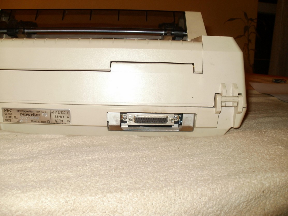

Na zakladovce je konektor Cannon (ten vlevo nahore) a na tiskarne je Cetronics (ten spodni).
Pokud mas na tiskarne taky cannon, je mozne, ze je to SCSI tiskarna (i kdyz nepravdepodobne).
Pokud tam mas cetronics, tak se urcite koupit da http://www.alfacomp.cz/php/product.php?eid=10514007O0DI0D7089

Mělo by stačit zapojit piny 2, 3, 4, 5, 6, 7, 20. Když budeš mít 9žilový kabel + stínění, tak zapoj všechny jak jsou v tabulce.
SuchaR125 potřebuje kabel 9PIN female - 25PIN male, to znamená to co má Vogon vlevo na obrázku, nebo to na co odkazuje Andrea.
