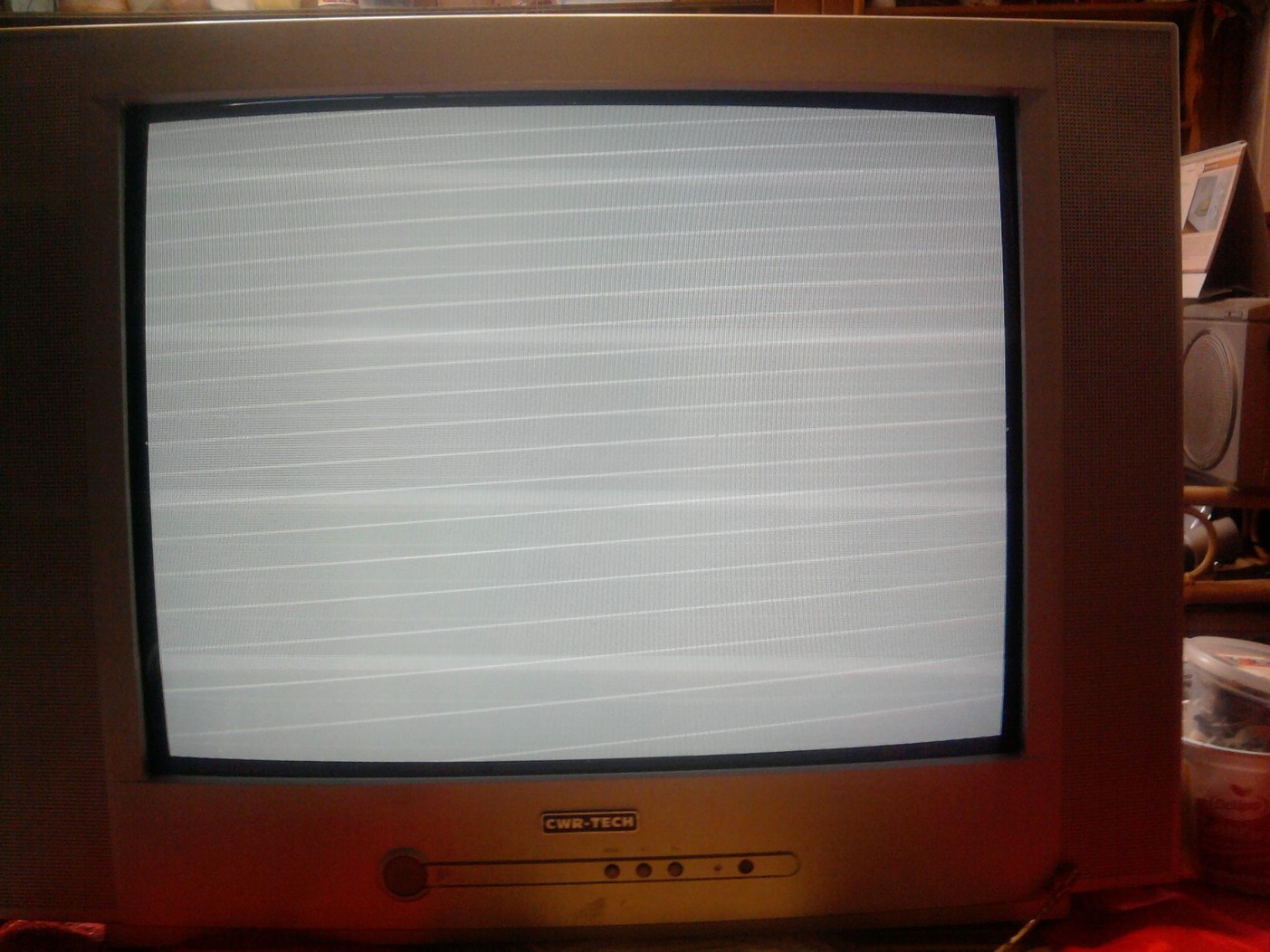

Jsem sice vyučen v oboru elektro, ale pravdou že ne v oblasti televizorů,nějakou tv se mě i podařilo opravit,ale u této je to nějaké divné,když není +8v ok,tím pádem nejde ani+14v a-14v na STV9302 a je na obrazovce tenký proužek uprostřed,ale pokud tv naběhne,/občas/tak napětí +8V je ok,na STV pin2 +14,1V,pin4 -14,08V,pin6 +13,45V/bohužel nevlastním osciloskop/ měřeno multimetrem,na obraze už není čára uprostřed,ale obr svítí a má tenké vodorovné pruhování jako když je vysoké napětí na G2,ještě jsem ho neměřil,tv mám sice 7 let,ale je mě líto ji vyhodit,tak se touto cestou pokouším tv opět zprovoznit,předem dík za rady

tak studenty jsem nikde nenašel,vertikal je vyměněný,starý se zdál že nějak hřeje,kondíky kolem taky,po naběhnutí je na obr toto,televize ovšem nabíhá jen někdy,ještě jednou prosím o rady, dík.

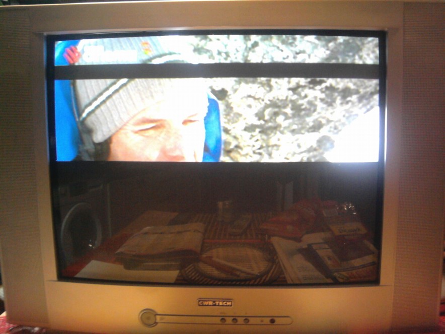

Opět všechny zdravím,tv už se mě podařila zprovoznit o něco více,ale obr není v pohodě,přikládám foto a ještě prosím o nějakou radu na co se zaměřit,co proměřit,předem díky,velice si cením vašich názorů a rad

Příspěvky: 14458
#11 Příspěvek od masar »
Tak nevím, jest-li jsi nebyl blíž úspěchu, dokud tam bylo tohle:
Obrázek
:wink:

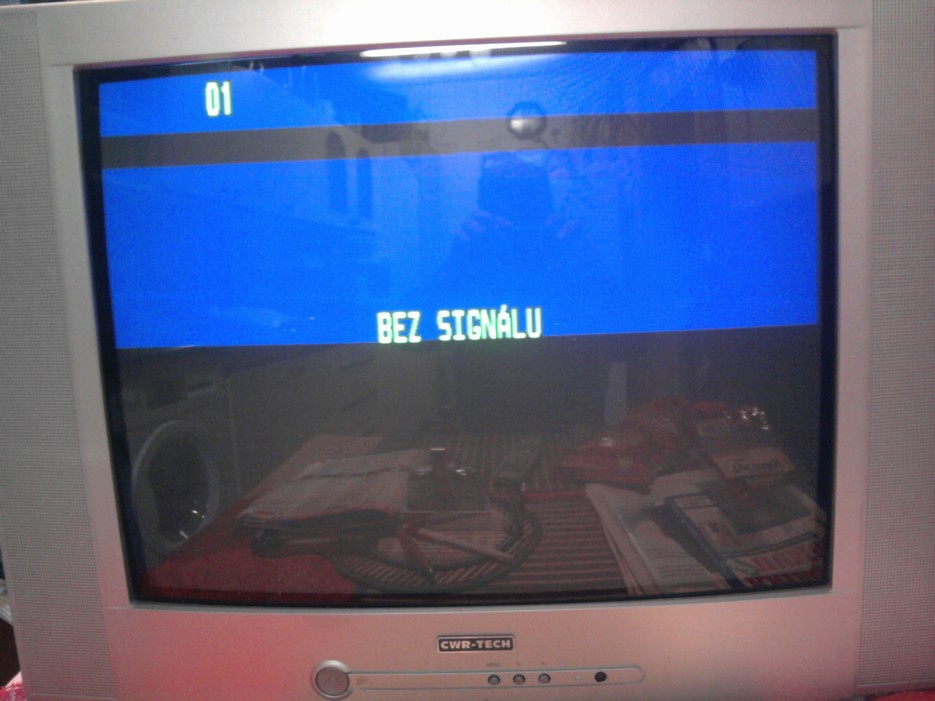

Sorry,ještě jsem zapoměl že DO s televizí nepracuje a napětí na zdroji jsou všechna ok.programy jdou přepínat pouze tl. na předním panelu,díky předem
a ještě jedno foto

#13 Příspěvek od fredis »
Toho vertikálu tam máš jen půlku!! Jak jsi to docílil? Píšeš, že IO jsi měnil. Nedal jsi tam jen polovinu toho švábu? :roll:

#14 Příspěvek od KUBO »
chybná pamäť

#15 Příspěvek od jopo166 »
aj ja si myslim že chybna pameť ako kubo piše prezrad ako si došiel k takej zmene v obraze?
