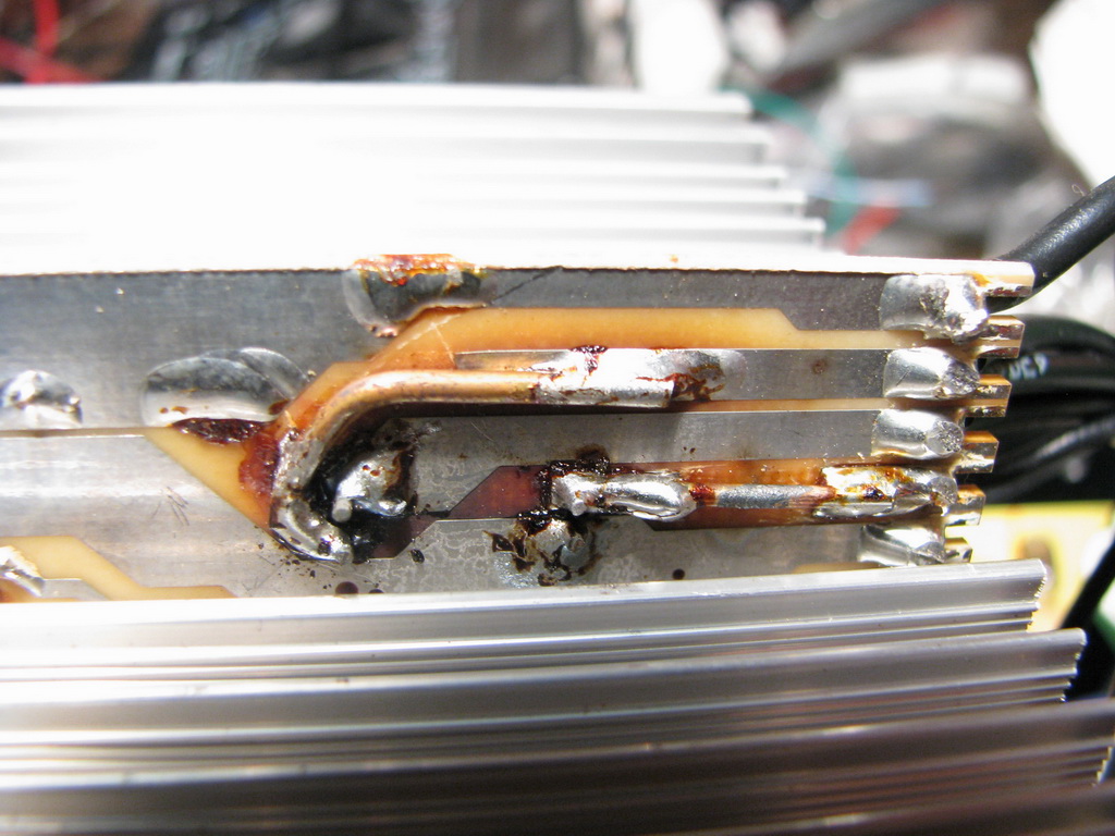

Tak takhle vypadá profi záruční oprava zdroje Diametral P130R51D v jejich firmě. Příčinou závady byl spálený můstek BR106 a upálené cesty na DPS pod ním. Za lidových 800,- kč byl nainstalován nový můstek v ceně 15,- kč a zřejmě nějaká technologie Goa'uldských tajemných drátů a hrud kalafuny v ceně která výslednou částku dorovnala :)

mělo tam být pozáruční :) není to můj zdroj, teď odešel a vzhledem k odhadované ceně z Diametralu jsem to raději opravoval já. Ale tohle jsem našel uvnitř a majitel zdroje tvrdí, že se jednou už rozbil a oprava stála 800...
Teď byly prošlehnuté výkonové tranzistory, vzala je sebou jedna proražená dioda 4007 na řídící části zdroje. Odhad ceny byl 2000kč bez DPH a poštovného, skutečná cena součástek zhruba dvacetkrát menší.

no_-_name píše: a zřejmě nějaká technologie Goa'uldských tajemných drátů
Nevyjadrujem sa k cene opravy lebo zrejme nikto nevie co bolo menene a co bolo vykonane.
Ale tie prepalene plosne spoje su opravene celkom Ok. INAC TO NEJDE OPRAVIT. Samozrejme ta kalafonia mohla byt ocistena. Ale to je skor detail.
Inou moznostou opravy by bola vymena celej dosky. Ale ta cena by bola zrejme niekde uplne mimo (2.000 ... ?). Bolo by to pekne, elegantne a ciste riesenie. Ale potom by sme tu iny prispevok. Napr. Pre dva prepalene spoje vymenili celu dosku za .... Pritom stacili 2 kratke prepoje.

fero7: je mi jasný, že to je nejjednodušší způsob opravy. Ale nepřijde mi to jako dobrá vizitka.
