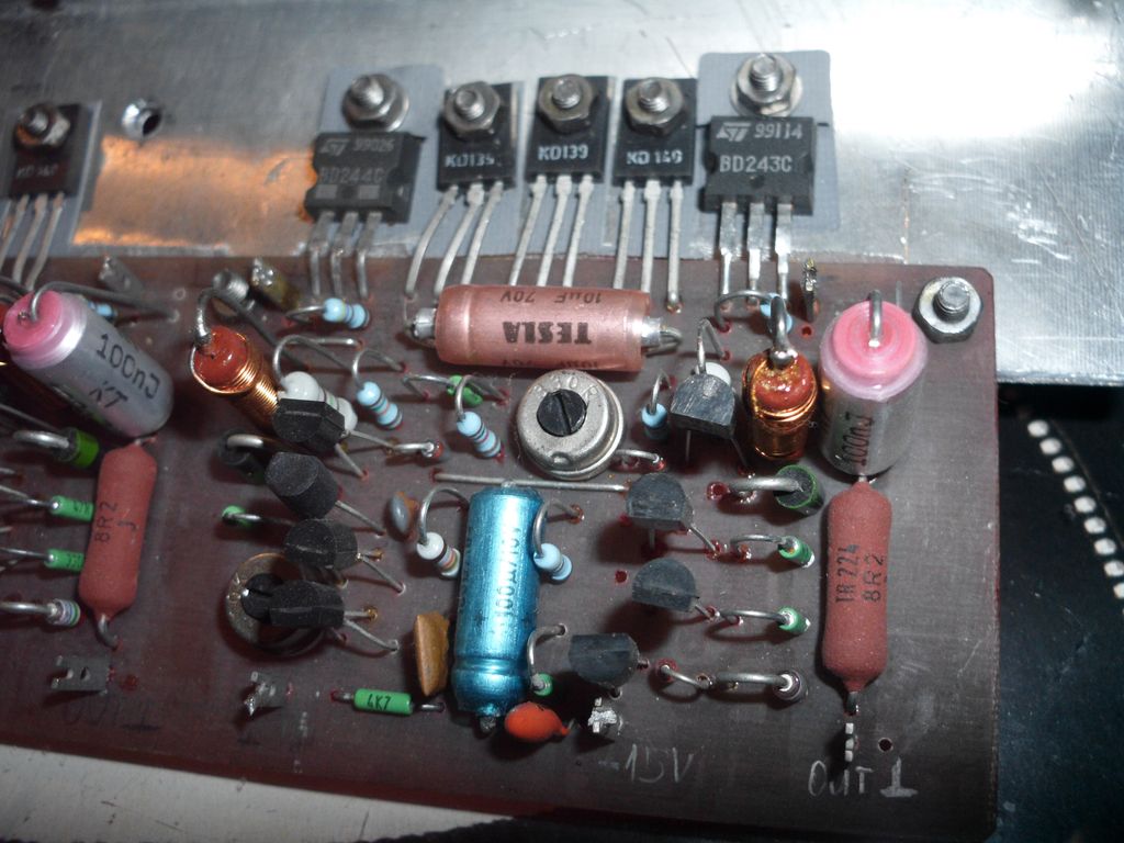

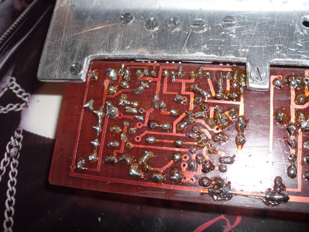

Zdravím,

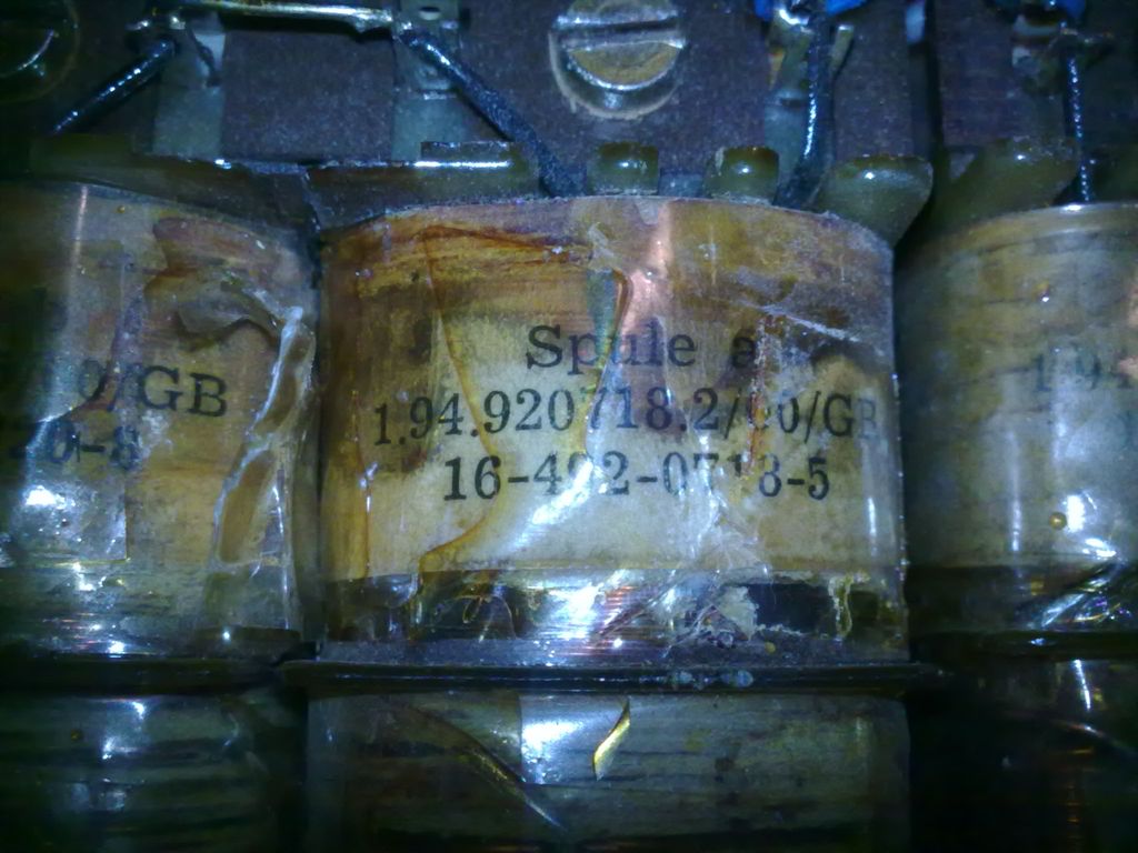

dostaly se mi do ruky tyhle moduly zesilovačů, prý je to nějaká konstrukce z Amatérského rádia, ne že bych nevěděl napájecí napětí, nebo vstup-výstup, ale spíše mě zajímá jakého výkonu dokáže tento jeden modul dosáhnout, abych mohl zajistit patřičné napájení.
Popřípadě, mám tu trafa s označením, které vůbec neříká nic o výstupních napětích a proudech,a strýček google taky moc neporadil :) Nezná je někdo ?
Díky za pomoc :D

Co to strčit do zásuvky ? No i pojistku by jsi tam mohl dát . :D

Pozrel by som sa na izolovanie koncákov. Možno sa mi to len zdá (z foto), že tam nie sú priechodky na BDxxx.
+/-30V .....ani by som väčším nenapájal (max.+/-35V).

BD139 je v pouzdře TO-126 které průchodky nevyžaduje

Já tam BD139 nikde nevidim. Procesor píše o koncových tranzistorech v pouzdru TO220.
Vypadá to, že matky koncáků jsou podložený kaptonovou podložkou.

No odizolování konců neni problém, to už je udělané nyní. No je to konstrukce nějakých x let stará, ale je tam tužkou napsáno symetrické napájení 15V. Aby to ze sebe něco vyždímalo, bude těch 2x30V optimálních.
Potřeboval bych spíše píchnout s tím trafem, co to vůbec je a kolik to dá. Nejspíš budu muset je proměřit :D O kolik se může propadnout výstupní napětí v záteži, než se trafo dostane na výkonnový strop? pokud to bude dávat řekněme nějakých 20V za směrňovačem s filtrací naprázdno, tak do kolika volt se to smí maximálně zatížit? Co jsem koukal,sekundáry jsou poměrně tlusté vodiče, nějaká cca. 1mm2 měď.

ta fotka trafa mi nic neříká,ale to není podstatné. podstatné je připojit, a měřit při různých zatíženích

Podstatne je, aby sa ti tam bez zataze nic neprerazilo.

No jsem sice skoro slep , leč vidím tam DVOJE napájecí svorky , takže mi to navozuje dnešní konstrukce s OZ , a tomu napovídá i ten počet "malých" trandů na vstupu . Takže já to vidím na +-15 na vstup a +-XY na konce . Na vyzkoušení by mohlo stačit propojit .

Ta konstrukce neni dodělaná, těch modulů mám celkem 5, u jednoho chybí konce, ale u všech chybí přívodní svorky, jsou tam jen díry v DPS a popis tužkou :) Nu dobrá, nezbyde než to zapnout :)

Najlepšie bude nakresliť (ak ich je päť...sa to už oplatí).
Potom sa uvidí čím sa môže napájať. Aj tie malé (TO92) majú nejaké obmedzenia - čo sa týka napájania.

Dnes jsem se opět vrátil k tomuto zesilovači.... oprášil jsem označení, a napájení blízko konců je +30V a -30V to beru, ale na DPS je jeden kolík s -15V. Co to je?? :D :D :D
