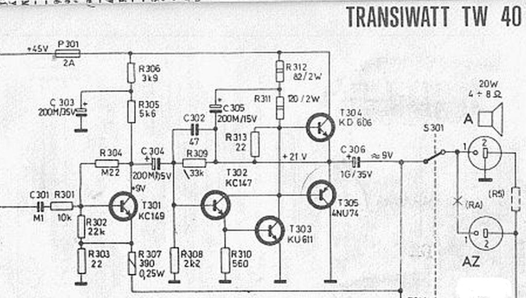

Zdravím,dnes jsem narazil v knize Polovodičová technika z r 1975 na schéma,nebudu to stavět,oravdu mě ale zajímá,jak může pracovat kombinace křemíkových a ger.součástek,nemáte s tím někdo zkušenosti?Jaký to má zvuk?Tesla opravdu neměla PNP výkonový křemíkový tranzistor?děkuji :)

Mala, nemala. Kedysi nebolo ani koleso. PNP v kremíku sa technologicky zvládlo až po NPN a výkonové... to trvalo dlho. KU607 by dnes nikto nepoužil v NF ...

To bylo nějaké zapojení ze zahraničních časopisů,kde autor pro česko nahradil pnp čím se dalo a bylo to za šílené peníze v Radiomateriálu.Jeden KU za 150kčs,což byl jednodenní slušný výdělek
Dobrý zesík jsem postavil s budiči KFY18 a 46,konce KD602.Chlazeno na 5mm mědi pár na A4 desce,profily al byly nesehnatelné.Hrálo to perfektně,stačilo na ozvučení malého sálu.

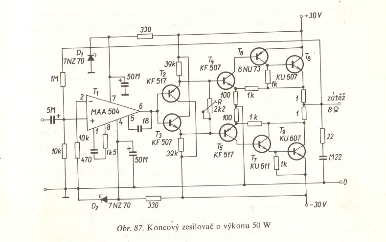

začátkem sedmdesátých let se dělaly různé šílenosti . . .
. . . . a i renomovaní lidé se tím zabývali a hrálo to . . .
několik jsem jich také postavil

Skutečně výkonové nf PNP křemíky začala TESLA dodávat až někdy v roce 1978 nebo ještě později - šlo o komplementární pár KD607/617...
