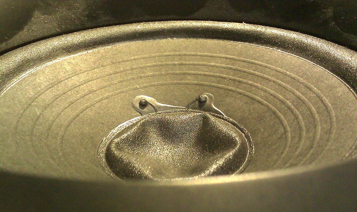

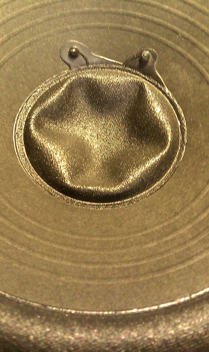

Půjčil jsem reprobedny a po návratu jsem zjistil, že si dva za.sraní pubescenti pohráli s vrchlíky u středobasů. Jde to nějak opravit? Napadlo mě, že bych z novodurové trubky udělal nástavec a podtlakem je zkusil vrátit do původní polohy, ale nejdřív se raději zeptám jestli někdo z Vás nemá podobné zkušenosti.

Při trošce opatrnosti to jde i bez toho nástavce. Rodiče pubescentů bych poinformoval o způsobené škodě a o finanční náročnosti potřebné opravy - minimálně by je to stálo nějakou zajímavou kapalinu s oktanovým číslem 40+. Čím starší tím lepší, samozřejmě. Pokud možno v balení s jednotkovým objemem...

Obvykle to jde opravit vysavačem, ale často se nepovede vrátit vrchlíku ideální tvar (je na něm prostě vidět, že byl promáčknutý) a pak pomůže jedině jeho výměna.

Fransimor díky za tipy, zkusím tu lepící pásku. Pubescentům bych nejraději rozmlátil hlavu o futra, ale vzhledem k tomu,že cena reprobeden se blíží téměr k nule mi to za ty následky nestojí. Nas..lo mě to spíš proto, že jsem je restauroval a dalo to dost práce.

s tím vysávačem to jde, ale . . .
chce to mít nasazenou průhlednou trubku do které je vyvrtaná ze strany díra asi 12mm a přikládáním palce regulovat podtlak podle potřeby . . .

Já jsem to jednou vytáhl také pomocí lepící pásky, ale vidět už to bylo stejně. Tomu se nevyhneš. Pokud tomu nic jiného není, vytáhl bych to a nějak moc dál esteticky neřešil.. :wink:

Ja som to vždy riešil vysávačom,treba však upraviť sanie,aby to nevytrhlo všetko.

Páska nic, ale vysavač nakonec pomohl. Díky za rady.
