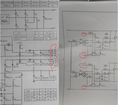

Ahoj. Nemá po této dlouhé době už někdo k dispozici schéma k tomuto invertoru? Už podruhé mi odešel ten pomocný zdroj tak jsem se rozhodl jej nahradit. Na sekundaru je větev 12V a potom dvě naprosto stejné větve s kapacitami 47mikro....ale neznám napětí těchto větví. Je to pomocný zdroj bez optočlenu a také bez feedbacku tak když zjistím tyto napětí, mělo by se to povést.
Díky za info.

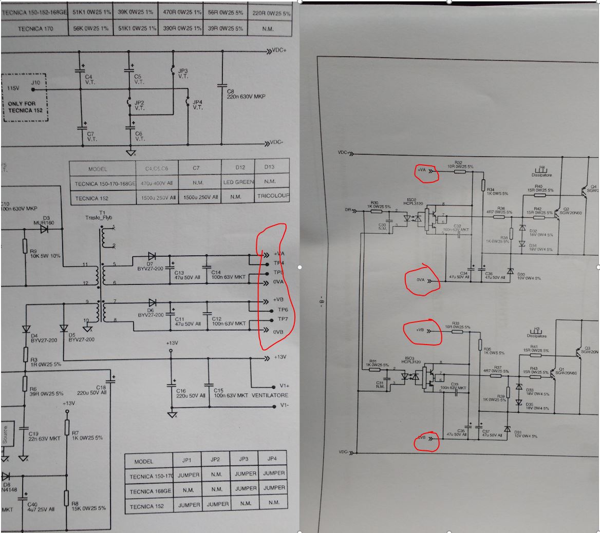

Tady jsem našel velmi podobné schéma invertoru TECNICA. Pomocný zdroj mého invertoru a i invertoru na obrázku mají stejné napětí +13V.
Bohužel napětí pro buzení IGBT tu je jen uvedeno jako +VA, +VB. Ty kondy ve zdroji pro buzení jsou 47uF a jsou na 50V.
BOBOBO nebude to málo 12V pro spolehlivé řízení IGBT ?
Ano 13V +VA +VB je spojeno galvanicky se sítí.
Co myslíš plovoucí po kondy?
Jak to myslíš překopal na tři trafa ?

invertor TECNICA

No vezmeš tři buďto trafa , nebo dobře odizolovaná vinutí z jednoho , každý zvláště usměrníš , stabilizuješ , a každý zvlášť připojíš na původní kondíky ve svářečce .
