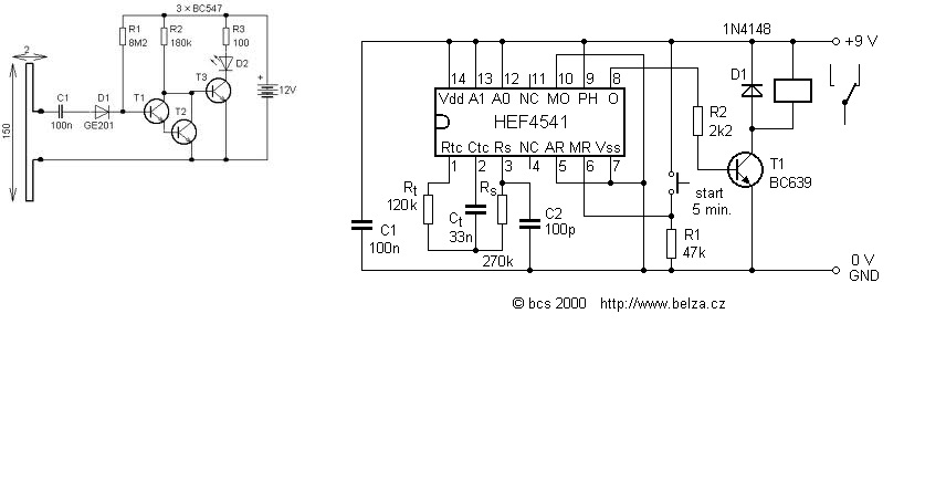

Ahoj, rád bych sloučil tato dvě zapojení, abych si prozvoněním mobilem mohl v autě zapnout relé pro topení a to aby se po určitém čase rozeplo (cca 30 min). Našel jsem toto schéma pro "blikač k mobilu". Prosím o radu, jak tyto dva moduly propojit - dát místo LEDky další relátko, tyristor, nebo optočlen? Díky za rady.

Takový blikač je ti k ničemu, to by ti zapínalo topení pokaždé, když by telefon komunikoval s BTS.

Dobře, a má mobil v konektoru nějaký pin se signálem příchozího hovoru (např. pro MUTE do rádia nebo HF sady)? Nebo odebírat signál z reproduktoru?

To bude záležet na konkrétním typu telefonu.

Pokud bych nezasahoval do mobilu tak bych na ten časovač připojil zesilovač s mikrofonem. Na netu se válí různá schémata. Funguje to podobně jako klíčenka, která se na zapískání ozvala a hned člověk věděl kde má klíče,. Tady by to reagovalo na vyzváněcí zvuk z mobilu. Pokud bych zasahoval do telefonu tak bych vyved ven dráty od motoru co vibruje mobilem při zvonění. Na to pak zapojit jeden tranzistor a už by to časovalo. Teď řešim opačný problém a to je aby mobil zavolal když sepne alarm v místnosit s pir čidlem.

No vypdá to že tonebude tak snadné jak to vypadá protože když nastavim mobil tak aby se akorát zmačklo tlačítko volat tak on za chvíli přejde do normálního stavu a zamkne klávesnici. Pokud bude stačit jen posloupnost tak to asi skončí u atmega 8 kterej to "namačká".

Na tento účel boli dobré staré typy mobilov, napr. Siemens. Tam bolo tlačidlo so symbolom odkazovej schránky, ktoré stačilo len raz stlačiť. V menu sa akurát uložilo číslo, kam má volať...

Spínání mobilem existuje taky jako stavebnice,nebo hotový výrobek.

A jsme u toho jak psala Andrea u každého mobilu je to jiné a je potřeba to vymyslet přímo na míru toho mobilu.

http://techbites.com/20090909477/myblog/ingenuity/mobile-phone-switch-freely-phone-home-and-control-an-appliance.html
Namísto HF využívá světlo z displaye. Čímž je to více odolné rušení. Potom stačí vhodně navhrnout a přidat časovače (např. naprogramovat attiny13a nebo pic12f675). Pozor, zapojení neřeší dobíjení mobilu ani zpětné volání.

To je to,co jsem našel jako stavebnici.Bohužel používají jako spínač optočlen,tak že ti může zatopit třeba operátor.U spínání zvoněním by šlo předvolit zvonění jen na konkrétní číslo a ostatní vypnout.

Pokud by jsi to ovládal jen u svého bytu a bydlíš na výhled , tak použít třeba vysloužilou soupravu pro modely . Místo serva zapojíš i prodávaný , nebo vyrobený spínač . No a dnes , když již tolik síbí neletí , tak s tónovou volbou ....

Tohle jsem právě nechtěl, protože když budu mobil v autě napájet z 15, tak se při každým zapnutí klíčku začne nabíjet mobil a zárověň se rozsvítí display.
