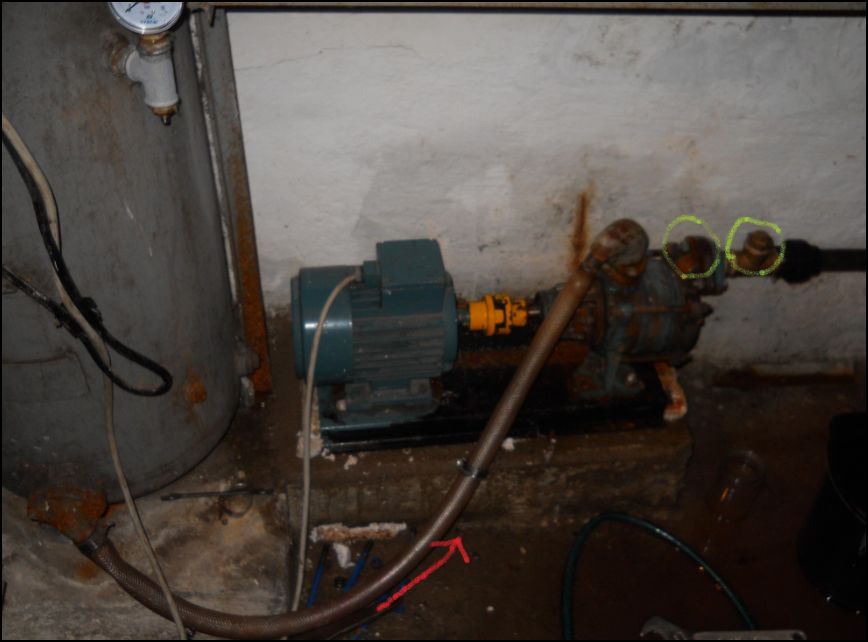

Jak úplně neznalý jsem šel "dofouknout vodárnu". Vypnul jsem jističem vodárnu a vypustil z potrubí vodu, kdyz voda přestala téct, začal jsem kompresorem dofukovat vodárnu. Všiml jsem si že z expanzní nádoby se tlačí voda a bubliny směrem do čerpadla(na obrázku zvýrazněno červeně), a tak se asi zavzdušnilo čerpadlo ale už nenasaje vodu. Snažil jsem se čerpadlo zalít ( na obrázku zvýrazněno zeleně) Ale čerpadlo vodu nenasaje a nechytnese, vždy pouze nasaje to co jsem tam nalil
Nevíte kde je problém ??

Mezi těma přírubama na výtlaku by měl být zpětný ventil. V těch starých vodárnách nebývaly vaky takže to pak mělo takové problémy. Zase díky velikosti zásobníku jej nebylo nutno foukat. teď bych vypustil vzduch a zkusil ho zalít a spustit bez protitlaku toho vzduchu.

Bez protitalku jsem to zkoušel, dokonce jsem sundal i tu hadici z expanzky ale jak říkám vytekl jen litr co jsem tam nalil a už se to nechytlo, zkoušel jsem foukat a do té trubky jestli to bublá ve studní a to je OK

Musíš zavodnit celé přívodní potrubí,pokud to nejde,tak máš vadný sací koš. Tím,že jsi dofoukal tu nádrž,tak jsi přetrhl provazec vody v sacím potrubí a problém je na světě.

To zakroužkované úplně vpravo je zpětná klapka a zřejmě netěsní a patrně také špatně těsní klapka v sacím koši - i když aspoň jedna to měla zachránit.
Rozdělej napřed tu klapku, zalej to, jestli ti tam voda zůstane. Zašroubuj klapku, otevři zalévací otvor, pokračuj v zavodňování a pusť pumpu znovu.
Až si vezme vodu a natlačí asi tak do půlky až dvou třetin výšky nádoby (nemáš-li nikde nic otevřeného, budou tam právě 2 až 3 atmosféry), vypni pumpu a dofoukni volný prostor nad hladinou na tlak, při kterém pumpa vypíná.
Jde-li totiž pumpa do tlaku, máš jen malou šanci ji zalít, aby si sama začala táhnout. To lze v případě, že máš zpětnou klapku mezi pumpou a tlakovou nádobou, ale v tomto uspořádání musí začít táhnout, když začíná dávat vodu do zásobníku bez tlaku.

To zakroužkované úplně v pravo je pouze odbočka na které je dané víčko. prostě zavíčkované Téčko

A ten přívod máš dobře vyspádovaný? Někdy s emi podařilo odvzdušnit když jsem mu škrtil výstup takže tu vodu ze sebe nemohl hned vyhodit. A když bylo sucho a málo vody ve studni tak jsme jednou lezl i do studny a zaléval celý sloupec vody tam. Prostě někde nějaká bublina a voda se tam nemohla dostat.
