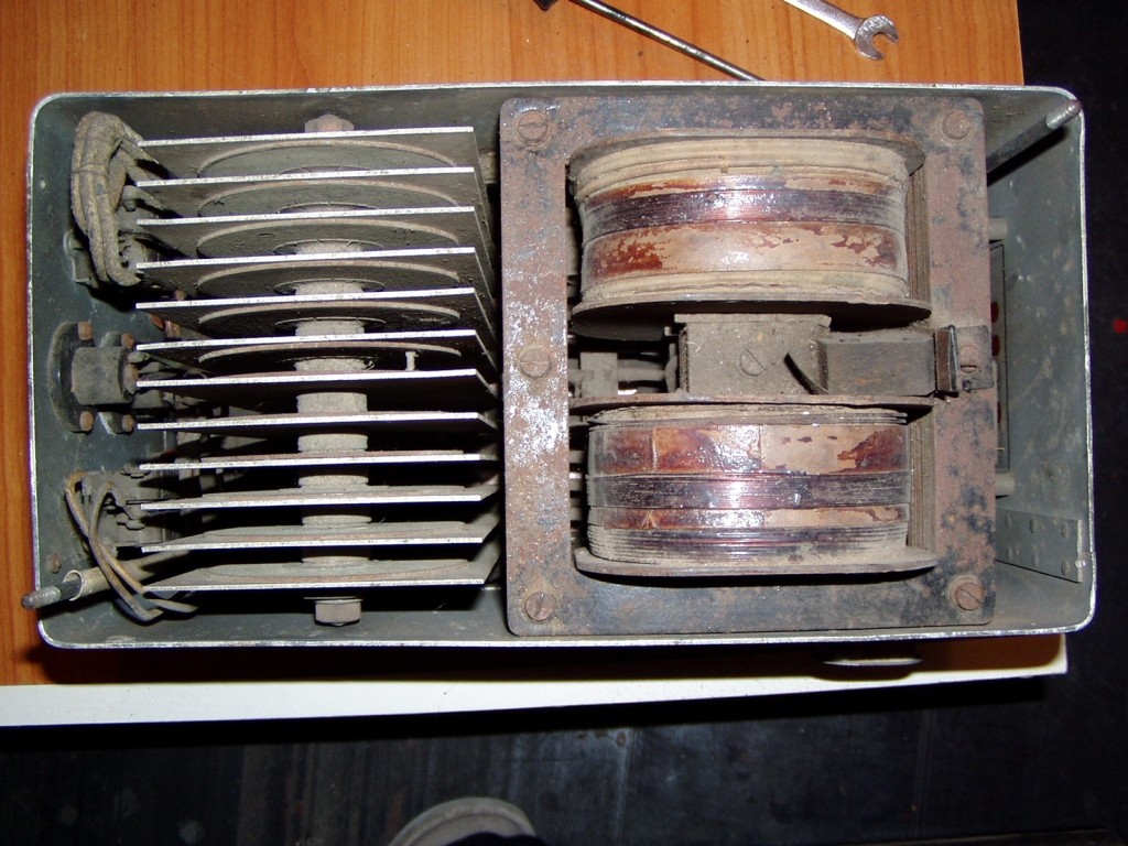

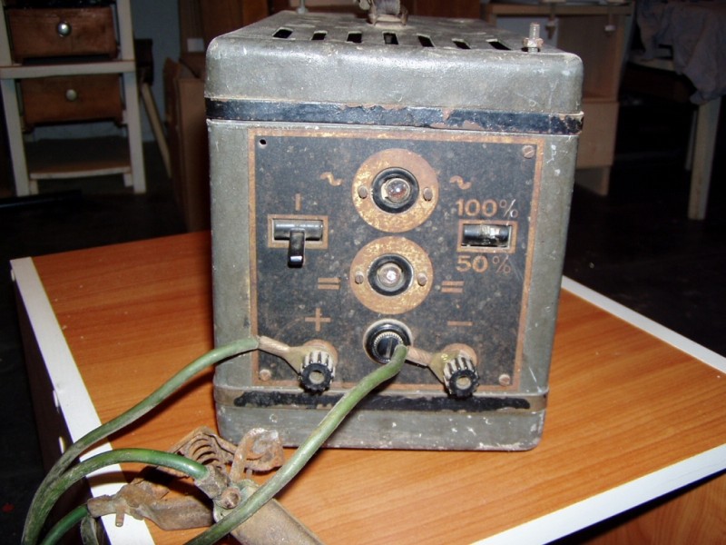

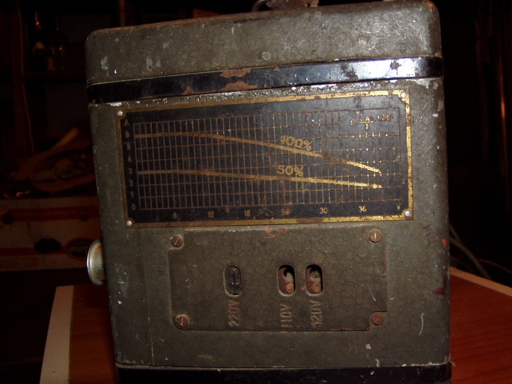

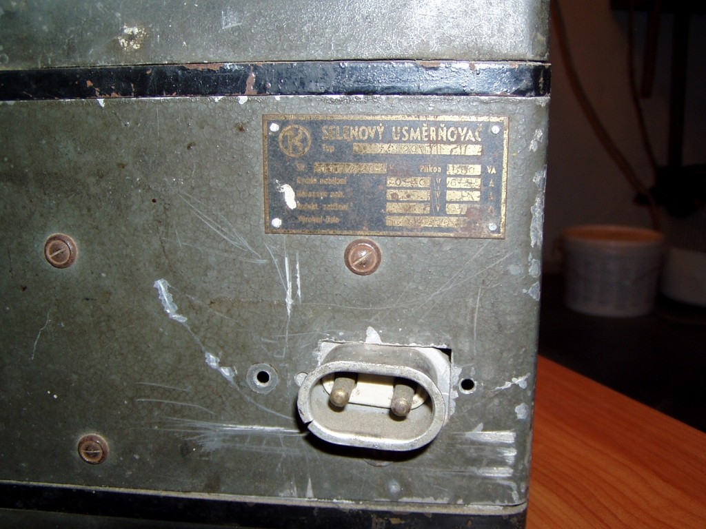

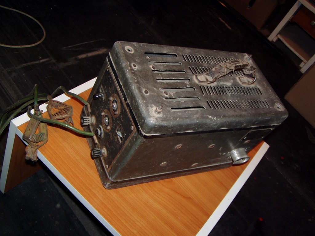

Zdravim, dostal se mi do ruky stary selenovy usmernovac. Podle fotek, muzete mi k tomu neco napsat?? Na autobaterii asi uz nepouzivat?? Dekuji.

Foto 5 - štítek - není to moc čitelné. Selen může být dobrý, poměř, a když tak dej Si diodu

Skôr diodový môstik cca 30A, Len úbytok napätia bude na Si diódach menší. To chce nejaký odpor do série ešte vložiť.

Vyzera to byt v dost zlom stave, urcite by som to do zasuvky nezapajal.

Ja by som to skúsil... Je to dobrý mäkký zdroj presne súci na akumulátory od 6V po 24V, až na stav toho selénu :) Ťažko povedať.
Samozrejme zreštaurovať tú ľudovú tvorivosť okolo zásuvky.

Tak tak. Ona ta VA charakteristika je pootočená a zrcadlově proti běžným zvyklostem. Je vidět, že zdroj dává do zkratu i do 12V stejný proud. Je to cca zdroj konstantního proudu až do napětí 12V. Trafo vypadá klasicky rozptylově (má magn. bočník).
Takže další přídavný odpor v případě náhrady selénu křemíkem asi není nutný.
Je ale nutno stav nabíjení dobře hlídat - vyvaření hrozí velmi snadno.

Tak jsem taky dumal nad tím štítkem a vidím tam písmenko K. Není to K jako Křižík???

Muzu zkusit stitek vice ocistit a polustit :-) vim jen prikon....380VA

Ano, bude to Krizik :-)

V první řadě vyčistit a pomocí Megmetu změřit izolační stav trafa. Pokud bude v pořádku, tak v případě potřeby nahradit usměrňovač, doplnit/vyměnit šroubky, vyměnit zásuvku a jinou, časem odešlou bižuterii, popřípadě obnovit kladívkový lak. Může z toho být ještě pěkná nabíječka. Práce spíš pro sběratele - restaurátora.

Typ - asi 2013
Rychle nabijeni 0-40V 6-25A
Sit - 110/220V

0-40 V ....6-2.5 A
0-40 V ....3-1.2 A

No právě fikanost , rozptylové trafo spolu se selenem bude dobrý antizkrat a téměř zdroj proudu . Změř reálný proud do aku a jestli odpovídá tabulce , tak po kontrole ukostření na remoskové zásuvce v klidu provozuj . S ohledem na dimenzování těchto ještě "strojů" , bych očekával dlouhou životnost . Pokud již proud nedá i při velkém odběru ze sítě , bude vadný selén , tak opravdu vyměnit za si diode , staré tesly 10ampéry a ještě znovu poměřit výstupní proud . Pokud se o moc nezdvihne tak provozovat tak .
