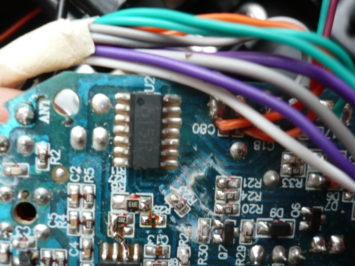

Ahoj, dostal jsem super kšeft - opravit auto na dálkové ovládání, koupené jako vánoční dárek někde na netu, majitel už neví kde a fakturu vyhodil...
Autíčko má ten problém že nejezdí dozadu - dopředu vše OK. Na napájení motůrku je tam H můstek, horní tranzistory PNP, dolní NPN. Dva tranzistory které připojují motůrek v také polaritě aby autíčko jezdilo dozadu ovšem nedostávají budící signál do báze.... zdrojem signálu se zdá být IO s označením 515R, ale nepodařilo se mi na netu zjistit co to je zač. Potřeboval bych si oměřit výstupy toho integráče, abych věděl jestli je chyba v něm nebo mezi ním a můstkovými tranzistory... Neví někdo co by ten integráč mohl být zač?

Je možné, že je to zákaznický obvod a neseženeš žádné informace.

Taky to může bejt nějakej MCU (nejspíš nějakej PIC 16Fxx v SOIC14) asi s interním oscilátorem (nevidim XTAL),kterej dekóduje sériový povely z přijímače.Pak je tam vidět zhruba do půlky nějakej SOIC8 (ten s nakřivo SMD odporem u nožičky vprostřed - že by EEPROM s povelama).Další věc je,jestli při zpátečce vyjde z vysílače/přijímače povel nebo ne.
Obvody SOIC/DIL bejvaj v hračkách málo,častějc tam je "černá bublina z asfaltu" přímo na spoji.

Vím , že někdo to bude považovat za zbytečné , ale já bych začal vysílačem . :D
