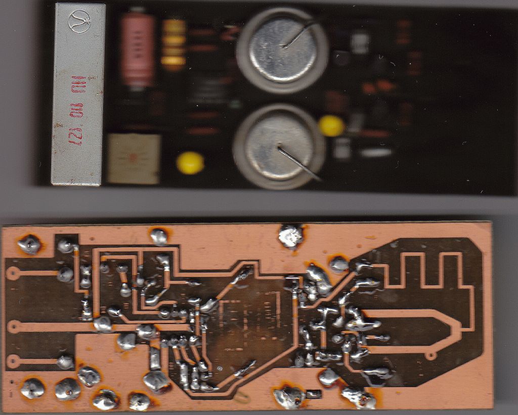

Toto je jednodušší? Nadstandartní součástky v té době... a scannerem, foťák vzala dcerka ven. BC548, 2 x BF244, OZ 1458, 5 tantalů,, 4 styroflexy, přesný R trimr, kovové odpory, leptané cívky, relé HU, a nulová poruchovost. Rezerva leží ladem... ani nevím, jak dlouho, přes 20 roků. Z AR.
(125.56 KiB) Staženo 171 x

#8 Příspěvek od pavel16 »
AR B4/90.

#9 Příspěvek od jarda »
Díky, mám ta AR ve sklepě od roku cca 1965, a nemusím to dlouho hledat. Asi to použiju. V Tesle Litovel jsem byl v 1972 na exkurzi... šprtali se s elektronkami a já doma s IO, takže jsem odmítnul.

#15 Příspěvek od jarda »
Zkus to, co jsem dal, a nemusíš tam dávat nejkvalitnějsí součástky, já jsem to s nimi vždy přeháněl. Tantaly netřeba. Stavěl jsem to na 100 let životnosti...
