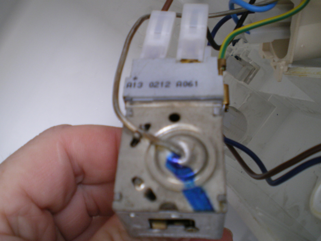

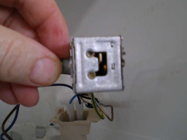

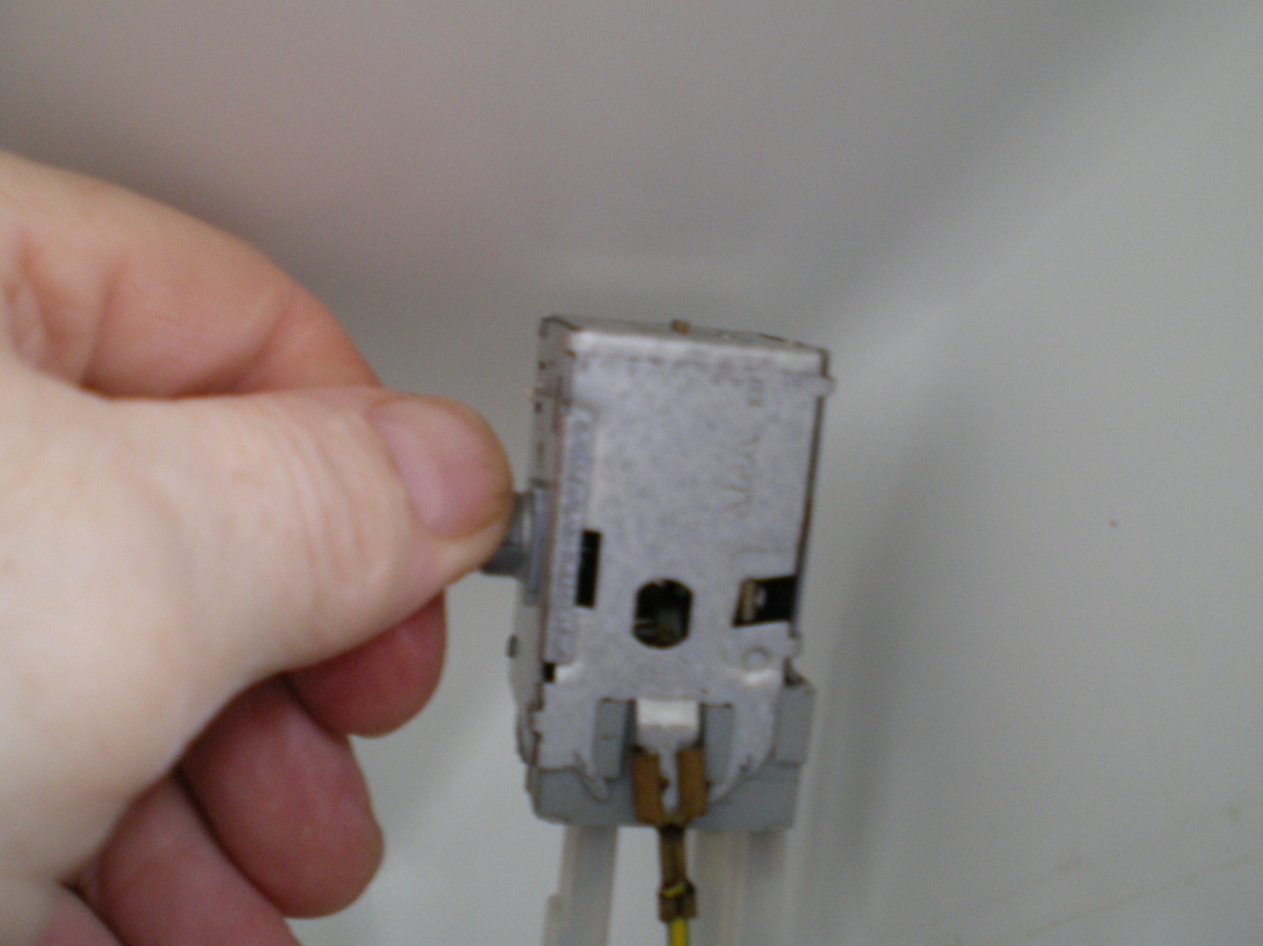

(232.27 KiB) Staženo 244 x
(290.9 KiB) Staženo 220 x
(63.9 KiB) Staženo 288 x

Ty tvoje fotky jsou tak mizerný, že tam žádné šroubky nevidím.
Pokud máš jistotu, že je problém v termostatu, vyplatí se ho vyměnit. Jakékoliv laborování a velmi dlouhý čas s tím strávený za to nestojí (tedy pokud se tím nechceš vysloveně bavit). Termostat není až tak drahé zařízení.
