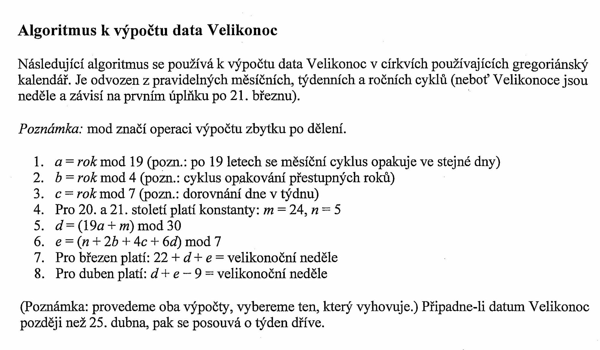

Našel jsem ještě ten popis toho naprogramovaného algoritmu. Mám ho jen jako JPG obrázek, proto přikládám.

Co tam dělají buňky L4 (v neděli) a O4 (v pondělí), a podmínky L4>25 a O4>25? To je nějaké nevyčištěné reziduum po testování na 25.4.? (které tam ovšem nemáš).
Algoritmus ve VisualBasicu máš tady http://cs.wikipedia.org/wiki/V%C3%BDpo% ... _Velikonoc

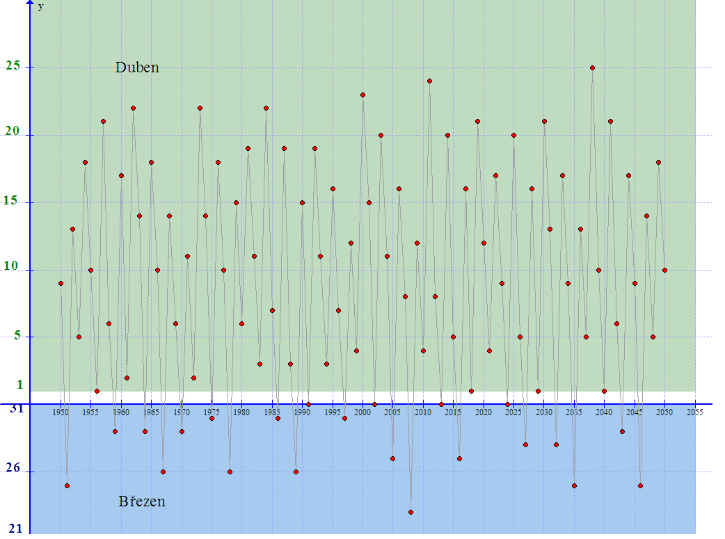

Rozložení velikonoční neděle v čase. Rozdíl mezi sousedními roky za těch 100 let je minimálně 8 dní. Kdoví, jestli i za 1000 let?
