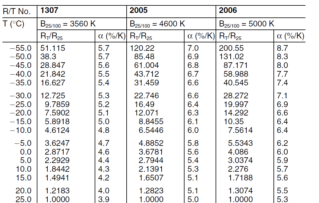

poradí někdo, jakým způsobem se dá vypočítat velikost odporu NTC termistoru z nějakých základních údajů poskytujících stručný datasheet? Mám vybrán tento termistor, ale nějaká hezká tabulka se soupisem teplot a odporů, zde není :(

Ano, jistě...ale v tomhle konkrétním datasheetu neni tabulka s teplotami, ale s konstantami, kterým nerozumím :(

Ale je!
Presne čo potrebuješ, iba to chce trpezlivosť, neskákať hop-sem, hop-tam
Příspěvky: 20888
#5 Příspěvek od BOBOBO »
Ale to je to , co potřebuješ , jen ty hodnoty vynásobíš reálnou hodnotou termistoru , který si zvolíš , máš . Např při 6k8 při 25°C vynásobíš tabulkovou hodnotu 6,8 .

Z toho nejsem moc moudrej :D Přikládam datasheet prostřední sloupec, je to pro odpor 100k.. ale co čim násobit, toť otázka:(

Pre teploty 25°C, 20, 15,10,5.... to je presne čislo x odpor pri 25°C.
Čiže 100k odpor pri 25°C má hodnotu 100k x 1,000=100k
-------------------pri 20°C ...................100k x 1,2823=128,23k
Pre zistenie hodnoty medzi týmito bodmi sa používa lineárna interpolácia okolo týchto bodov.
Teploty do odchýlky +-2,5°C sa prepočítajú pomocou koeficientu alfa,
čo je vyjadrenie zmeny odporu v % na 1°C.
Na to stačí z vyššej matematiky trojčlenka.
Napríklad aký je odpor termistora (typ charakteristiku 2005 hodnota 100kpr 25°C) pri teplote 24,1°C:
R=100k*1,12823-5,1*0,9*100/128,23=128,23k-3,579=124,65k
