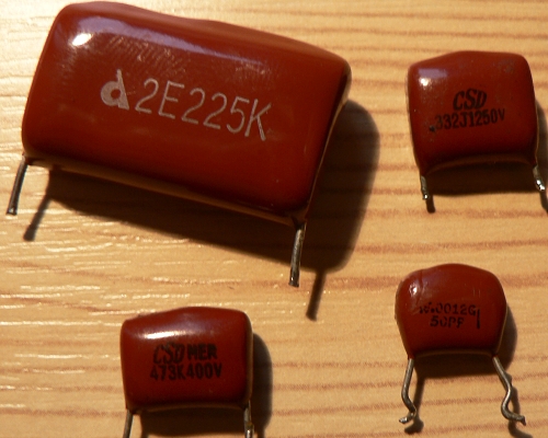

mám pár kondenzátorů a nevím jejich parametry neví někdo?

Třeba 473 = 47 a tři nuly, t.j. 47 000 pF.

Vpravo dole 50pf, ak dobre vidím. Nad ním 0,33n, tolerancia 2J na 1250V??

díky za rozluštění
u toho vpravo nahoře je to I l nebo 1
#5 Příspěvek od ZdenekHQ »
332 je 3N3. Jinak jsou to poměrně kvalitní svitky pro impulsní aplikace.

a ten vlevo nahoře je na 2kV?
#7 Příspěvek od ZdenekHQ »
To těžko, s touhle hodnotou a velikostí bude na pár set voltů.

#8 Příspěvek od Andrea »
Ten bude tak na 250V.

jandu píše:Vpravo dole 50pf, ak dobre vidím...
Ne je to 1n2, to označení v druhém řádku (50PF) značí něco jiného.

#10 Příspěvek od jandu »
Áno, 0,0012=1n2

#12 Příspěvek od ok1hga »
marun píše:a ten vlevo nahoře je na 2kV?
to je 2,2uF na 250V dává se mezi výstup strřídače a trafo ve spínaném zdroji z PC
