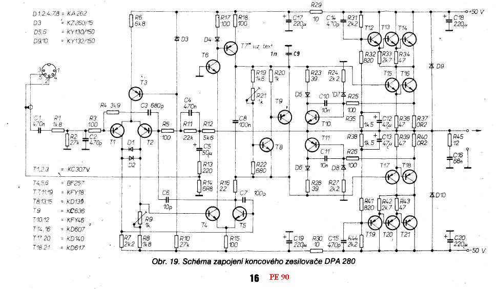

Dobrý den. Mám v tom trocho guláš, tak se raději ptám. Pokud mám koncový stupeň ve třídě AB nebo B a mám osazeny třeba tranzistory s Uce 60V, mohu konec teoreticky napájet nesymetricky napětím 60V nebo symetricky 2x30V. Doufám, že je to zatím správně. A teť mě zajímá, jak je to, pokud mám na konci osazené stejné tranzistory, ale zapojené serioparalelně? Prosím o radu, nejraději odkaz na literaturu, která se touto problematikou zabývá.
Příspěvky: 20872
#2 Příspěvek od BOBOBO »
Před pár dněma zde sháněl někdo DPS k tebou uvedenému pospojení . Pokud to někdo v AR dohledal , tak to tam máš i s teorií . Ano , teoreticky součet UCE . :D

BOBOBO, tak jsem asi nalezl alespoň trochu, co jsem hledal. V seriálu pana Dudka v amárech z roku 92 je seriál o jeho zesilovačích a v jednom odstavci se tam zmiňuje o osazování konců a mimo jiné i o serioparalelním řazení a o výběru trandů do konce. Není to žádný podrobný odborný článek ale pro představu stačí. On sice odkazuje na nějakou literaturu, ale bohužel anglickou a já cize neumím.
Příspěvky: 20872
#6 Příspěvek od BOBOBO »
Tak jsem to konečně vyhrabal . Těch koncových dvojic můžeš dát i více , viděl jsem snad profi s 2x5ti v jedné úrovni . Byl to nějaký stojan snad 500 nebo 1kW slovenský , běhalo to zde i se servisákem . Nwm , kde to nyní leží .
