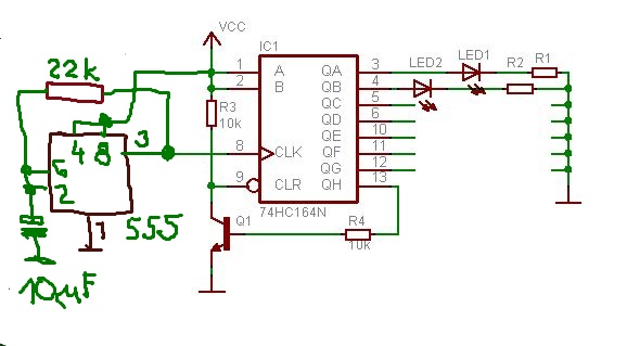

Andrea
Příspěvky: 9340
#8 Příspěvek od Andrea »
Co třeba nějak takhle?
(4.19 KiB) Staženo 136 x
workhard
Příspěvky: 5495
Bydliště: Plzeň
#9 Příspěvek od workhard »
Buď tak, po kompletním rozsvícení to naráz zhasne, nebo z posledního výstupu dát diodu na vstupy A,B, clear nepoužít. Pak to od začátku zhasne postupně a lze použít 8 LED.

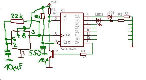

procesor
Příspěvky: 5286
Bydliště: PO
#12 Příspěvek od procesor »
To čo dala Andrea je to čo potrebuješ, k tomu len tá 555-ka.
Toto čudo čo si našiel nie je k ničomu, to je šmejd-polodebil.
Zmenou odporu si nastav rýchlosť ako treba
(56.36 KiB) Staženo 132 x
Toto sa postupne rozsvieti a odzadu postupne zhasne a doookola
(36.49 KiB) Staženo 104 x

#13 Příspěvek od workhard »
procesor píše:To s tou diódou z H do AB ako invertuje?
Pardon, musí tam být taky tranzistor,jako to má Andrea. Už zapomínám... :wink: A jestli není nutno měnit efekty (přepínat různě výstupy), tak tam vlastně ta dioda ani nemusí být.

procesor
Píšeš
"Toto sa postupne rozsvieti a odzadu postupne zhasne a doookola"
Nebude se to náhodou zhasínat odpředu?
workhard
Příspěvky: 5495
Bydliště: Plzeň
#15 Příspěvek od workhard »
Jede to pořád jedním směrem, napřed se to postupně rozsvítí a pak postupně zhasne.
