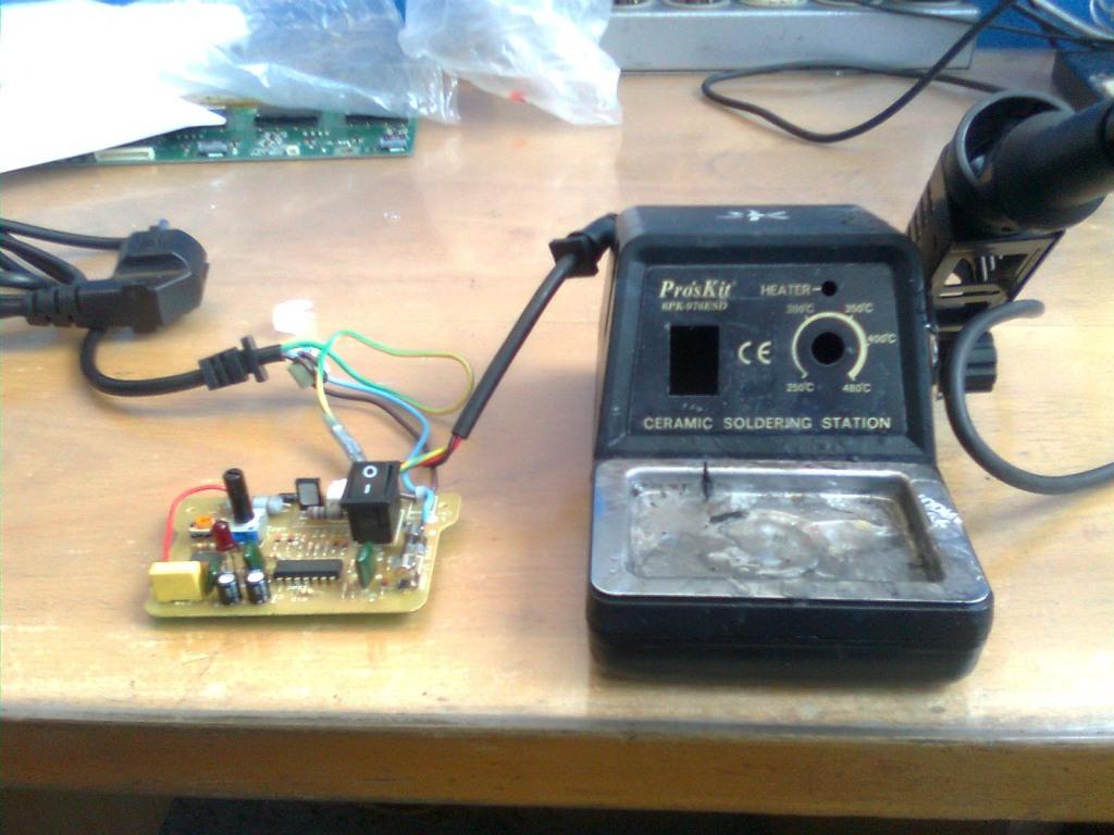

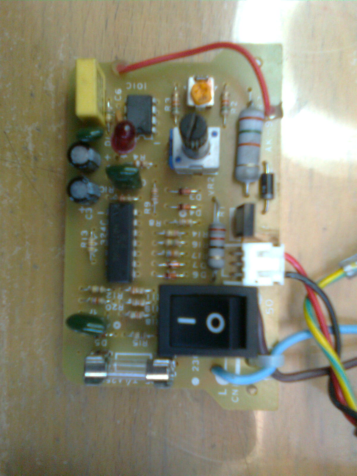

Zdravim,vie niekto typ IOIC v uvedenej spajkovacke. Je zly a je to ten 8pinovy IO a ma vybrusene puzdro. Ten 14 pin. je HA17324A. Prikladam aj foto, kvalita ako z mobilu. VDAKA

Porovnej vývody jestli to není nějaký dvojitý operák.

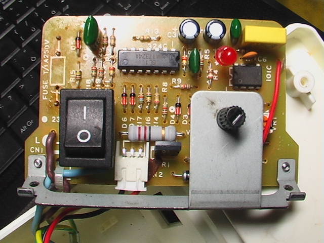

Mam tu SOLOMON SR-976, a je to to mase,tiež ento IO je zoškrabany,nečitateľný.

tipol by som LM358

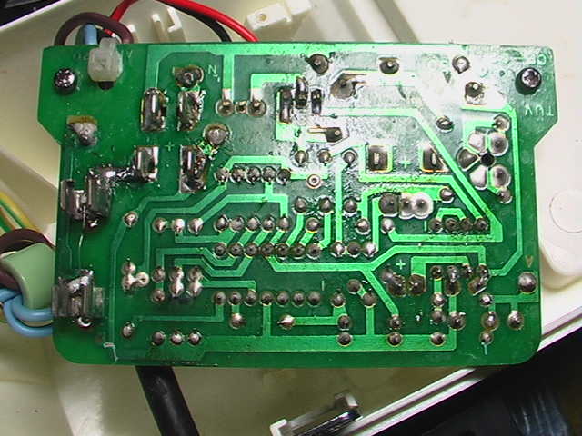

juca Prosímtě, buď té dobroty, dej si před tu Nokii 2730 Classic alespoň lupu, a vyfoť taky stranu spojů. Píšu to tady na fóru už asi popátý.
Vidím správně, že rukojeť je připojena pouze dvěma vodiči?
A že tam nikde není žádné trafo???
Ta obroušená součástka může být obvod pro spínání triaku v nule. Nebo taky 555...
(Nemusí mít platnou revizi.)

Skusim tu dat ja foto,ak by to pomohlo,,

Vidím správně, že rukojeť je připojena pouze dvěma vodiči? A že tam nikde není žádné trafo???
Rukovet je pripojena TROMI vodicmi, je tam este ochranny zltozeleny vodic a je to bez TRAFA, to co vidis je cela spajkovacka.

U217B obvod pre riadenie triakov... ?

Taky by to mohl být obvod UAA 2016 (IO pro termostat) moc bych zato nedal.
