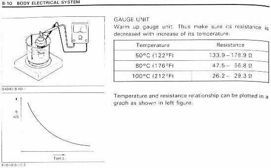

Ale to původní čidlo samozřejmě použít můžeš.
Původní teploměr obvykle měří s chybou i větší, než ±5°C, jde jen o informační měřidlo, je tedy těch 12 LED skoro zbytečně přesné dělení. Zvlášť, jestli to má ukazovat až od 50°C do >100°C.
Závislost odporu čidla na teplotě stejně budeš muset zjistit sám, demontáž palubky nic neřeší, důležité je to čidlo samotné.
Čili čidlo vyšroubuj a podle přílohy si zjisti průběh jeho odporu v závislosti na teplotě - totiž ani těch 45Ω při 100°C nemá každý kus a rozptyl této hodnoty se seřizoval ve výrobě různě (přesazením ručičky měřidla, změnou referenčního odporu v obvodu druhé cívky měřidla), častěji se ale výrobce vozidla spokojil s tím, že napsal do manuálu:
ručička za normálního provozu má ukazovat na střed stupnice; pokud ukazuje dlouhodobě méně, než třetinu či více, než 2/3 stupnice, zkontrolujte teplotu chladicí kapaliny pomocí nezávislého teploměru....
Takto se zjišťuje skutečná závislost odporu čidla na teplotě
(37.26 KiB) Staženo 177 x

No možná by to šlo vyřešit takhle: použít stávající čidlo - jak psal Hill, zjistit odpory ideálně při 50, 60, 70, 80, 90, 100°C. V katalogovym zapojení použít DVĚ LM3915, zkalibrovat na 50 až 100°C, nezapojovat všechny ledky, ale jenom ty, který odpovídaj požadovanejm teplotám (aspoň přibližně) :wink:

Dobrej nápad. A když při kalibraci bude to čidlo ohřívat v oleji, může tam dát i poslední LEDku pro 105 (110 ) stupňů, aby věděl, že teplota nebezpečně :blowing: stoupla.
