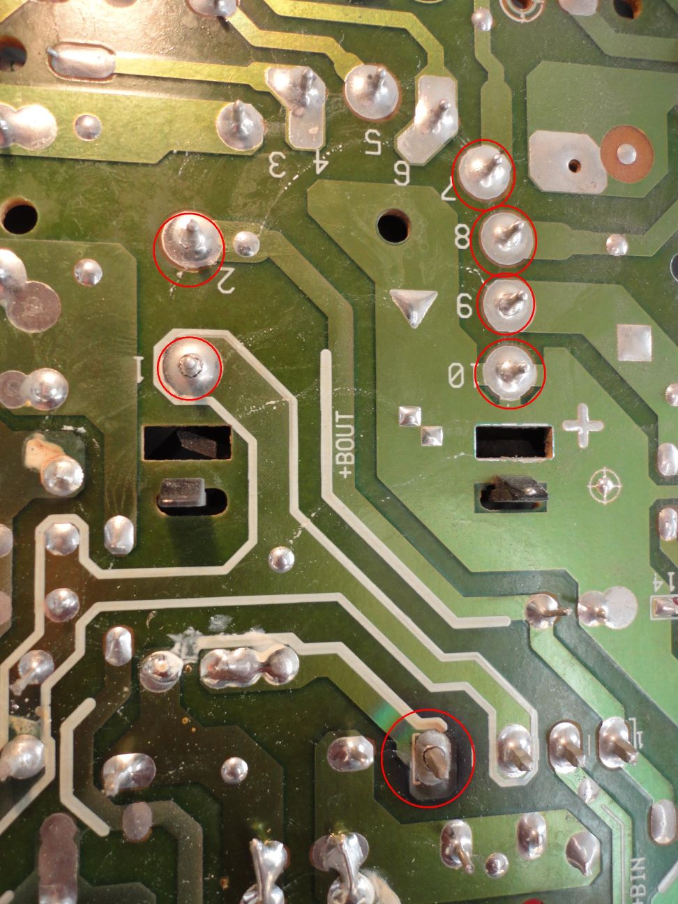

Příkládám fotku několika studeňáků co tam byly (označeny červeně)
Většina kolem VN Orega 40348A-09. Jeden, ten nejčernější kolem konektoru.

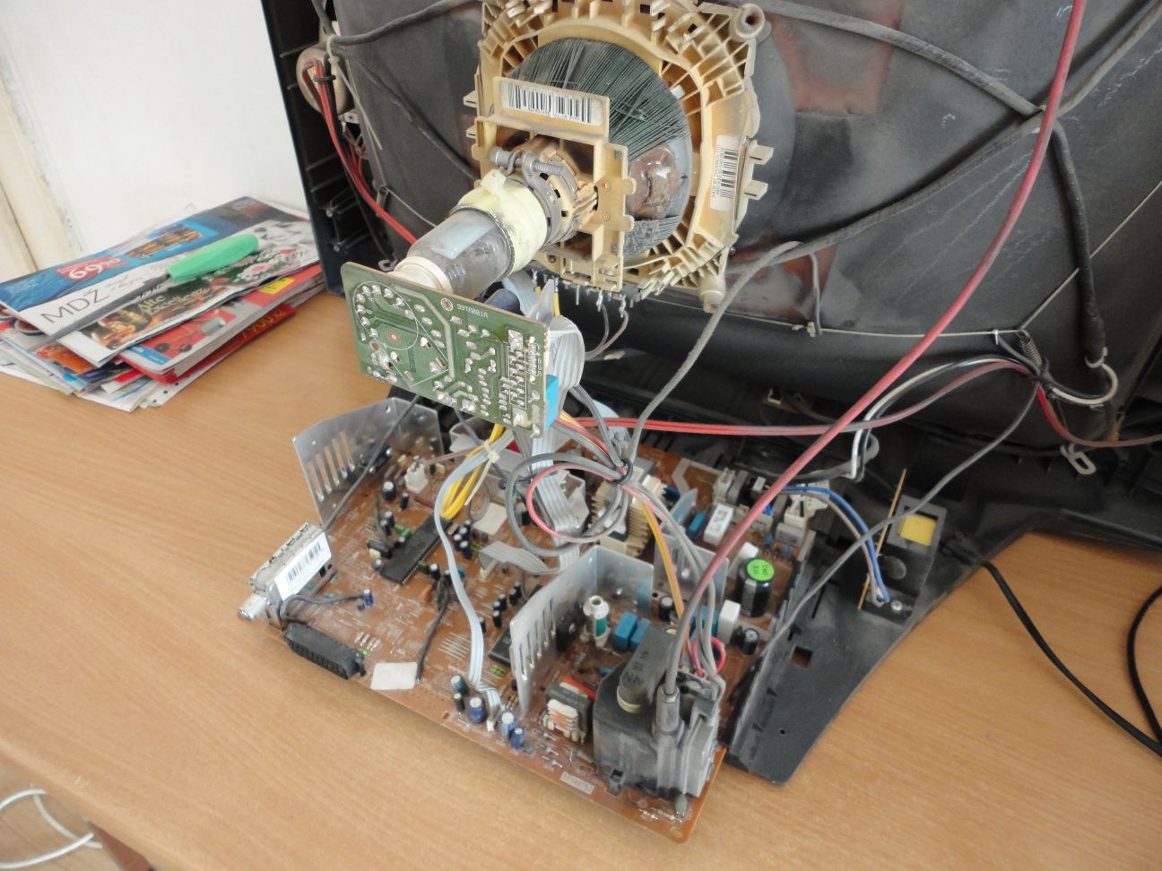

Opravil jsem, co bylo vidět, čas ukáže. Pro ilustraci přikládám i fotku TV s oddělaným zadním krytem.
červeně označené studené spoje

ilustační fotka TV

Jako je pravda,že ten student se udělal z nějakého důvodu,ale nevím,proč by vadilo přidat celku dost cínu a krásně to vše spojit..To taky nechápu od pana Kokuna :thanks:

Třeba proto, že jsou vývody součástek "oprskané" a časem i zoxidované. Proto je vždy lepší kontaktní plochy před opravou pořádně mechanicky očistit.

Konektor vychylovaček je častá dobrá závada . Takže demontovat z desky , venku oškrábat a zapájet . Tohle dlouho nevydrží .

Tak, tak - jak píše Philip_Fry, vždycky je lepší ten konektor odsát, piny oškrabat až na čistý kov, pocínovat a pak teprve zapájet nazpět do DPS .
Zvláště, když (hlavně u těch konektorů V.C.) bývají ty piny "vyhřáté" od toho přechoďáku - i když připouštím, že v tomto případě to nebylo až tak drastické a řádné zapájení snad postačuje :wink:
