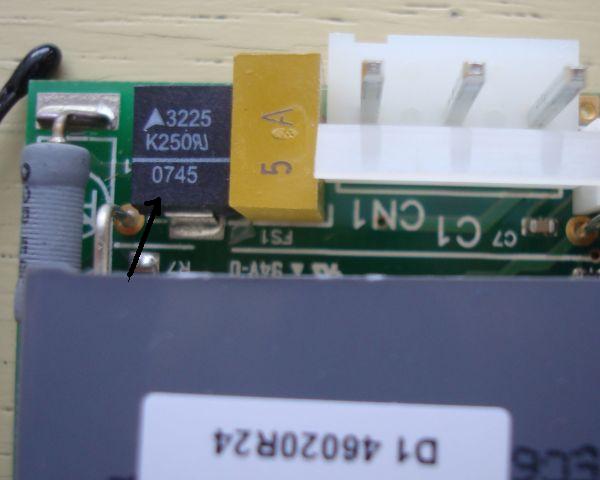

Neter mi doniesla na opravu ohrievač kojeneckej fľaše Philips Avent, ktorý nejaví známky života. Laickým meraním (ohmmetrom) som nenašiel nič, čo by mohlo byť poškodené. Na doske plošného spoja je pre mňa neznáma súčiastka pod pozíciou V1, označená šípkou na priloženej fotke. Nie je to náhodou poistka?

Je to varistor, pojistka je ta žlutá FS1.

Pojistka asi ne - ta bude hned vedle: FS1 - 5A (FS - jako "fuse") :wink:

je to přepěťová ochrana 3225K250 a pojistka FS1 na 5A je hned vedle . . .
