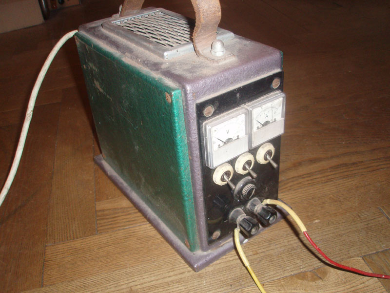

Zdravím,
při nabíjení přes noc mi odešlel kondík v nabíječce, ráno byla baterka horká a okolí pocákané od kyseliny...
Jak by šla nabíječka vylepšit, abych ji mohl nechávat bez obav přes noc bez dozoru?
Je to klasika s přepínanými kondíky v primáru.
Napadlo mě dát ke každému kondíku do série pojistku, ale jistě by se našlo elegantnější řešení.
Díky za rady!
Edit: jeden kondík je zapojený v sérii na pevno a další se k němu řadí podle požadovaného proudu. Odešel zrovna ten "na pevno".

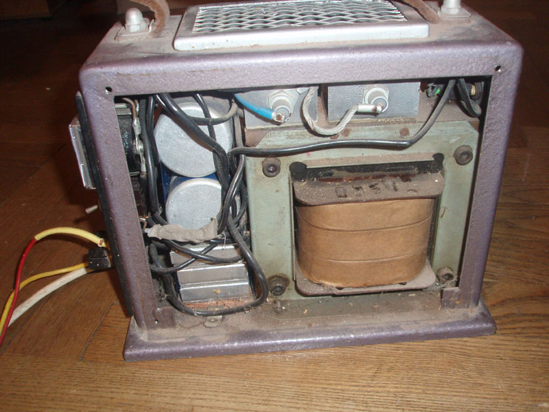

Zřejmě je šlusnutá jedna s "krabiček" 1uF/400V. Válečky jsou 4uF/250V.
Nastavení bylo na cca 1A, po poruše teklo 15A.Trafo bylo celkem hodně rozpálené.
I když jsou na malé napětí, sloužily všechny kondíky víc jak dvacet let.
Více napoví fotky...
Edit: koukám na pojistku, je 1,5A. Podle mě tam má být tak 0,5A. Abych pravdu řekl, nikdy mě nenapadlo se na ni kouknout. Jistě by to jinak včas vybavila.

Kondíky jsou řazené takhle: 1uF na stálo, k němu se připojují paralelně buď daší dva takové, nebo některý ze dvou 4uF, nebo jakákoliv jejich kombinace.

Ty krabicové jsou na 400V=(TC481), válečky na 250V~(TC682 pro zářivková svítidla).
Po vyhození krabicáků zůstane volné místo na Belzův doplněk proti chodu naprázdno.
Ovšem problémy budou působit stávající spínače, které nedovolí jednoduše volit mezi paralelní a sériovou kombinací, případně zařazením pouze jednoho kondenzátoru.
