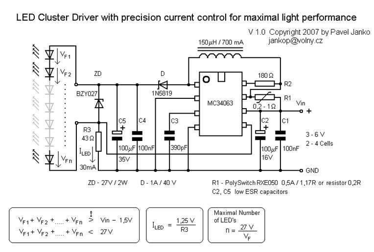

Ono toho běhá po netu tři zadele.
(63.55 KiB) Staženo 119 x

Proudovy zdroj si vstupni napeti (napr. nizsi) meni na vystupni(vyssi), podle pozadovaneho proudu ne? A LiIon 1 clanek me vyjde na 150kc, ten aku od tebe sice vydrzi tak 6x tolik, ale taky stoji 1400, chtel bych to i financne rozumny...
Vogon- diky, podivam se na to, zajimal me prave jaky obvod pouzit a jestli externi komponenty nebudou moc velike.
Edit: Vogon, peak current toho obvodu je max. 1,5A, jakym zpusobem se to da boostnout na cca 9A (dvojnasobek predpokladaneho odberu)? Nejakym sepnutim mosfetu?

Jardo a jak zvysim peak current z 1,5A na 9A?
A ti co pomlouvaji jardovy rady, jaky mate nazor na ten obvod mc34063? Nejlepsi volba?

Stáhni si datasheet od MC34063, máš tam vše + plno toho najdeš na netu, jak už psal Vogon. Jinak MC34063 je oblíben, jelikož jej lehce seženeš.

Máš slabý AKU a limit převodníku 1,5 A. A na co do té LED 9A? Opět Ohmův zákon, a tím pádem větší U a přetížení LED. Nic není gratis, ani exit LED. První záměr máš dobrý, jen jde o čas, jak dlouho to bude svítit. Druhý je nereálný.
Link na datasheet je v těch info výše. http://www.sparkfun.com/datasheets/IC/MC34063A.pdf

Jardo - http://www.nomad.ee/micros/mc34063a/ kdyz pouzijes tenhle designer a nastrkas tam vstup 3.7V a vystup 18V a 700mA tak ti to vyhodi error, ze Ipeak je 9A. Do LED 9A samozrejme nejde...
No jdu procitat, kdybych to nezvladl, ozvu se :) Diky.

Však to říkám, slabá AKU... dej 2 ks
Switch peak current 12179mA exceeds 1500mA limit!

Ok, imho jsi ale pouzil desetinnou carku misto tecky, ale to je detail.
