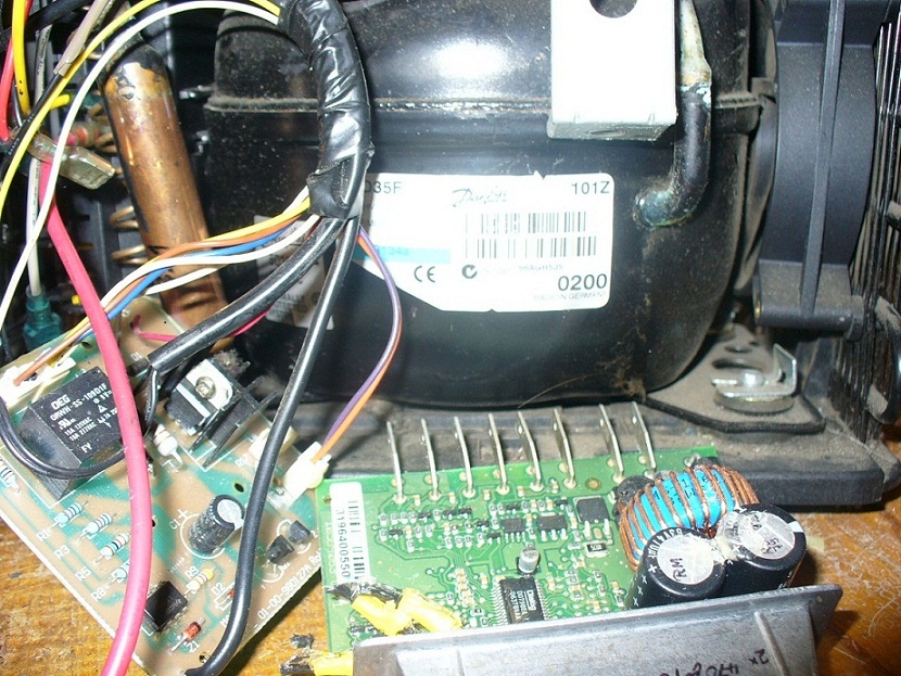

Nemůžu zde najít nic ohledně kompresoru Danfoss BD35F, nevíte někdo, jaký typ motoru je uvnitř a na jaké napětí? Po zapnutí motor cukne a to je vše - jen 3x blikne červená LED - dle manuálu mechanická chyba v rotoru. Z elektroniky vedou dovnitř motoru 3 černé vodiče, ale na štítku je DC 12/24V. Je to lednička z kamionu. Lednička údajně přestala fungovat po zvednutí kabiny, potom byla na kontrole media a to je OK. Takže něco v elektrice?
Já jsem našel jen přerušeny kapacity, ale po výměně žádná změna.
dík za radu

přerušeny vývody od dvou kondiku 470uF/63V na desce elektroniky. Fotku pošlu

cukne, protože to vidím
(259.39 KiB) Staženo 226 x
