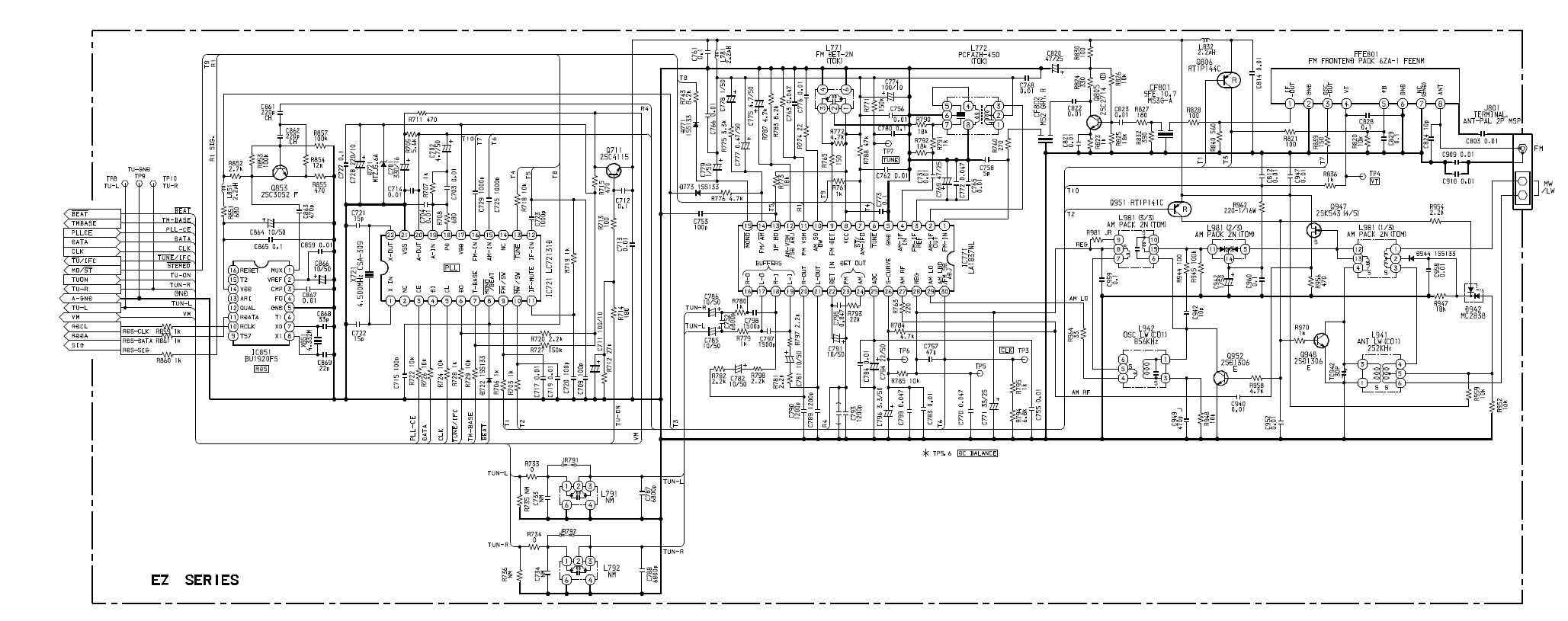

Ahoj. Mám teď na stole mikrosystém LCX133, ale malinko si s ním lámu zuby. Původní závada: po krátké době od zapnutí vytuhl a našel zapnout ani po vypojení z elektriky. Zabrala až delší odstávka a pak zase chvíli běžel.
Pomohla oprava napájení, kontrola spojů, vařazení podezřelých ESR kondů a hlavně 5V pro procesor, kde někdo srazil napětí výměnou zenerky na 4V :evil: Dále však systém občas zablbl a resetl se. Pomohla vypnout/zapnout, citlivost na teplo hodiny 32k. Výměna za druhý krystal se zdá OK. Ale stejně se pořád ta věžička občas resetne, z funkce spadne do STB a vymaže uložené pozice na rádiu.
Zálohovací kond, ani články zde nejsou, takže paměti si zřejmě drží procák. Po vypnutí z elektriky si paměť drží více jak tři hodiny, takže výpadek procák nesmázne.

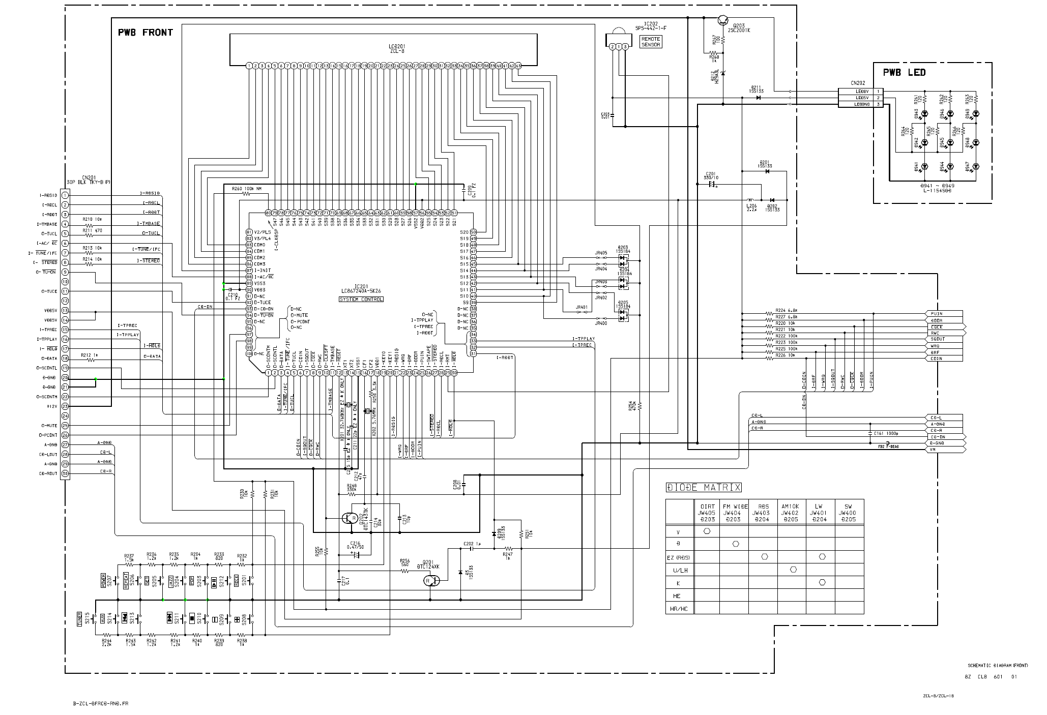

Napadají mě ještě dvě věci: svody na tlačítkách - zkusím změřit dnes a nakřápnutý krystal 5,76M. Měřil jsem škopkem jak vypadají hodiny na 5,76M i 32K a stabilita i amplituda OK. Jen bude problém ten stav, kdy dojde k resetu zachytit, protože to udělá tak jednou/dvakrát za den. Zatím sem nijak nekontroloval obvody tuneru (je to EZ verze).
Řešil jste někdo u aiwy podobný problém?
tuner

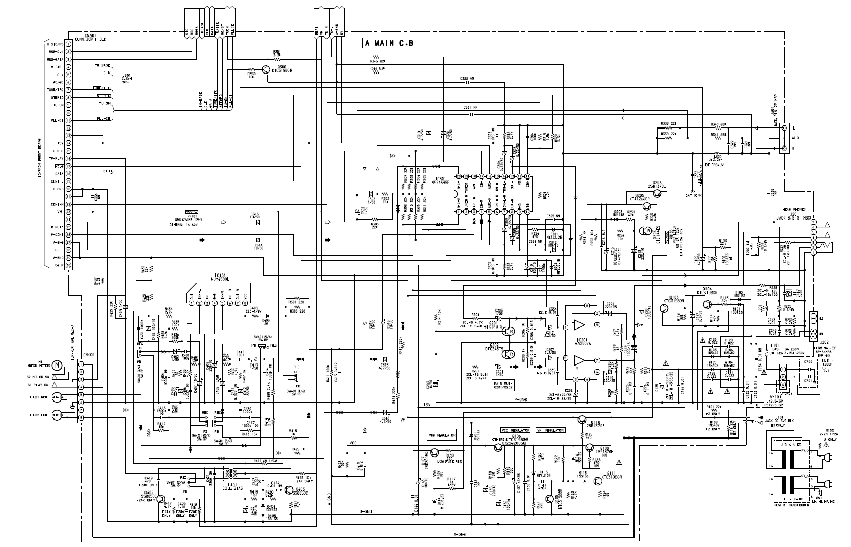

main board
(282.82 KiB) Staženo 179 x

Schema front panel
(247.19 KiB) Staženo 217 x

Tak oříšek sem snad finálně rozlousk. Tlačítka svody nevykazují. Výměna rezonátoru X202 za klasický krystal 4,9152M. Výměna podezřelého C202 a zablokování báze Q201 odporem 10k proti zemi. Tento resetující obvod asi občas sepl i když neměl, napětí na bázi podezřele plavalo na pár set mV. Teď už dva dny aiwa šlape bez výpadků a kupodivu čte i CD, které původně fungovat nemělo... asi mu nestačily 4V místo 5 :twisted: Snad uvedená úprava někdy někomu pomůže..

Nasiel som pripaleny Q405 na vykonovej doske - je to regulator 5V vetvy. Podla schemy 2SB1318, ale realne 2SA1318-S. Aj po prespajkovani sa to resetovalo pri dotyku na Q405 - takze na vymenu.
Navyse som zistil, ze procesor ma asi zvyseny odber - dost sa zohrieva. Ale normalne funguje, radio ladi a hra, reaguje na DO. Ale Q405 hori.
Takze som Q405 odstranil a nahradil modulom s LM2596S nastavenym na 5,6V. Na procesor som nalepil tenky chladic. Snad este chvilu vydrzi.

Asi prasknuty cin na nulovom SMD odpore JR56 (nie je v scheme). Schema je celkovo dost ilustracna, nesedia ani hodnoty R154 a R160.
