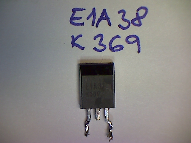

Zdravím Vás. Potrebujem poradiť adekvátnu a dostupnú náhradu tranzistoru s označením E1A38-K369. Tento tranzistor sa používa v riadiacich jednotkách japonských vozidiel. Výrobca by mal byť Toshiba, avšak som nikde nenašiel jeho predaj. Potrebujem zistiť dostupnú náhradu.
Ďakujem.

Je to CE1A3Q. http://www.alldatasheet.com/datasheet-p ... E1A3Q.html Zkus se zeptat třeba v AME jestli by ho zvládli sehnat.

Nemohol by to byt 2SK369 ?

Ne není, je to ten z odkazu. AME ho nemá a nedokáže objednat..
