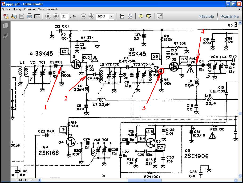

Chtěl bych Vás poprosit o radu.Dostal se mi na stůl tuner Pioneer TX9800.
Na FM chytí z asi 10-ti stanic tak 3 a to se silným šumem.Zjistil jsem,že když připojím kousek drátu (jakoby anténu) na vyznačený bod druhého tranzistoru,tak zachytí všechny dostupné stanice a bez šumu.Mám tedy podezření na vadný fet v prvním stupni.Myslíte si totéž,nebo poradíte nějakou možnost na co se zaměřit?Napětí na tranzistorech dle schématu sedí.Předem díky

Vla píše:připojím kousek drátu (jakoby anténu) na vyznačený bod
to je dobrý nápad, ale dej na konec toho drátu oddělovací kondík cca 12 až 22 pF, radší míň než víc, aby to co nejméně ovlivňovalo obvody.
porovnej to nejdříve u druhého FETu, rozdíl v signálu mezi 4kou a 3kou a potom rozdíl signálu mezi 2kou a 1čkou,
tím zjistíš jestli fety zesilují.
Je také potřeba si uvědomit, že filtr L3 a L4 bude mít nějaký útlum . . .
. . . a ještě dotaz, nekroutil s tím už někdo . . . ???
Děkuji za rady,já doufám,že nekroutil i když pár zásahů na tom tišťáku už je.Porovnával jsem to zesílení,jak jsi popsal a v bodě 2 už prakticky nulový signál,jakoby to bylo připojeno na anténní vstup

Tvoje hraje i skondíkem je málo . Na bodech 3,2,1 kde ? Nemá to ještě vstupní filtr ? Ten by mohl být na schema ještě více vlevo . Ten trand až opravdu naposled .

Vla píše:Porovnával jsem to zesílení,jak jsi popsal a v bodě 2 už prakticky nulový signál,jakoby to bylo připojeno na anténní vstup
v bodě 2 to bude slabší, je to tím filtrem, ale v bodě 1 to zase zesílí až bude fungovat ten první FET.
a dej tam co seženeš . . . já do podobného rádijka dal BF998, je to sice SMD ale po mechanické úpravě šel přímo na tišťák a bylo . . . (a hlavně jich ještě několik mám . . .)
ten BF998 má ochrané supresory na gejtech a s impulzem z antény si líp poradí . . .

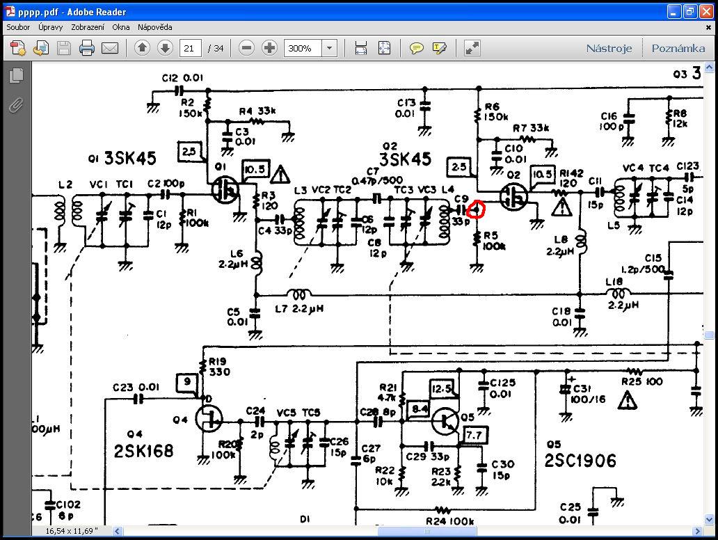

V bodě 1 je to totéž,prakticky jako přímo na anténním vstupu.V bodě 3 hraje normálně.Vypadá to tedy opravdu na ten vadný vstupní tranzistor.Napětí jsou i na tom vstupním tranzistoru schodná dle schéma.Pro upřesnění zasílám větší výřez schématu.
(153.26 KiB) Staženo 180 x
