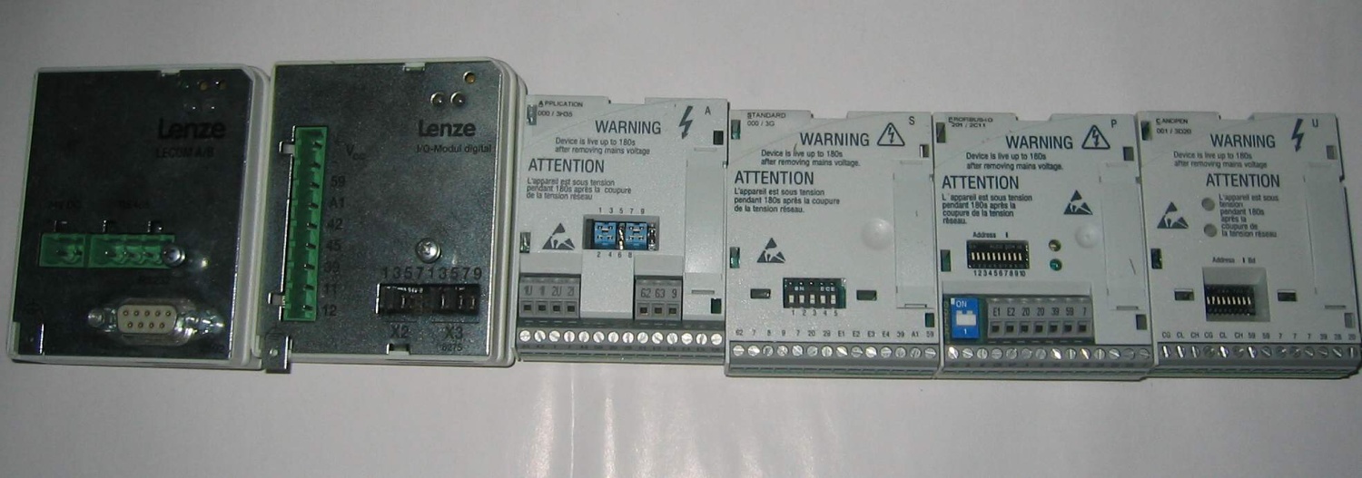

usb/can adapter
usb/can adapter

Nedokážu si představit situaci, kdy s PC/USB-CAN převodníkem budeme komunikovat s PB. Musel by mít jen fyzickou vrstvu a vše ostatní by řešil SW v PC, což vzhledem k časování PB a latenci USB vrstev asi jen tak nepůjde.
Jestli máš nahoře modul PB tak budeš muset dolů dát CAN modul, ovšem pokud je slot volný.
Nebo nový PB modul dolu a je to. LecomAB máš.
CrystalBall View: asi dole bude StdIO.
Co chceš na měniči monitorovat že to musí být "online diagnostika"
