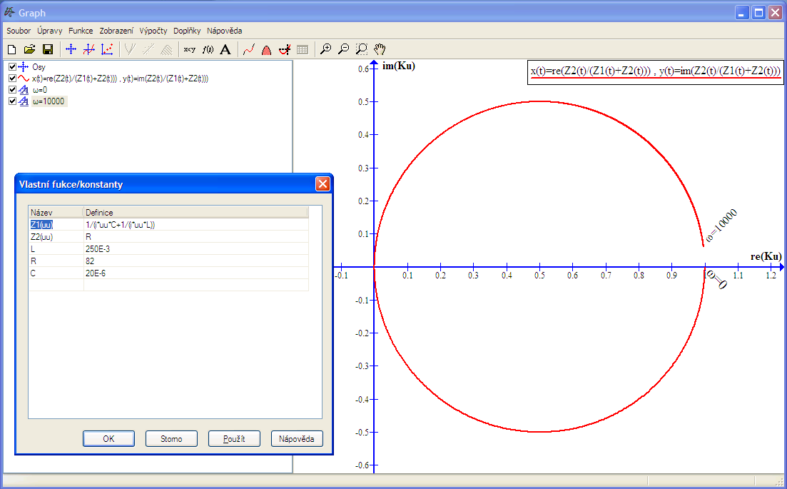

Na ten druhý příklad lze pohlížet jako na dělič napětí s impedancemi Z1 a Z2, takže Ku=Z2/(Z1+Z2). A na hodograf tu opět máme program Graph, ve kterém se průběh Ku v komplexní rovině vykreslí jako parametrická funkce, kde parametrem bude ta kruhová frekvence. Více na obrázku.
(35.74 KiB) Staženo 135 x

A když nastane rezonance, tak Z cívky a kondiku bude nula a přenos tedy jedna? Jak to bude vyznačeno v tom grafu? V bodě 1 na reálné ose?
Bernard
Příspěvky: 3654
#12 Příspěvek od Bernard »
Spíš bych to řekl tak, že admitance toho paralelního L a C v rezonanci bude nulová:
Y = j.ωr.C - j/(ωr.L) = 0 ; z toho by vyšlo to ωr.
Tedy impedance nekonečná, přenos Ku nulový, no a na hodografu je to bod re(Ku)=0, im(Ku)=0. V rezonanci nabývá |Ku| nějaké extrémní hodnoty, maxima nebo minima, v tvém případě je to tedy co?
