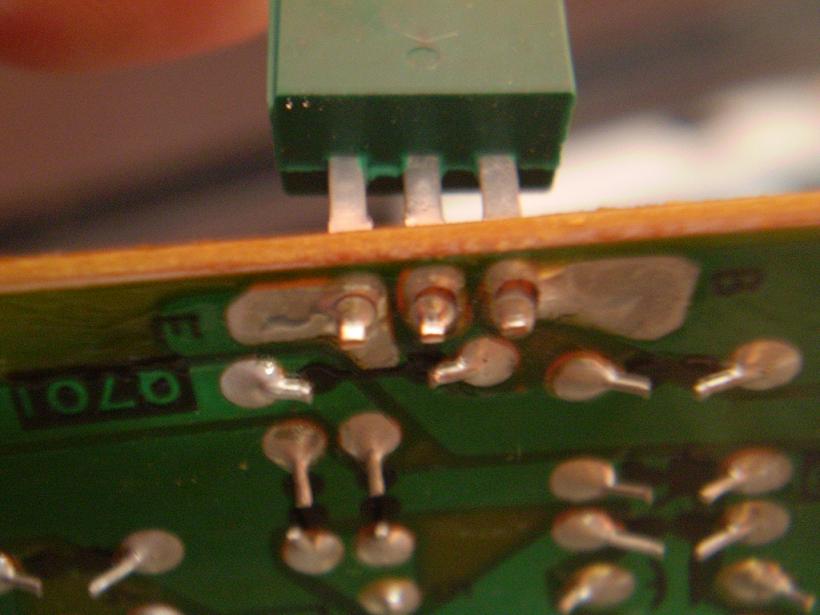

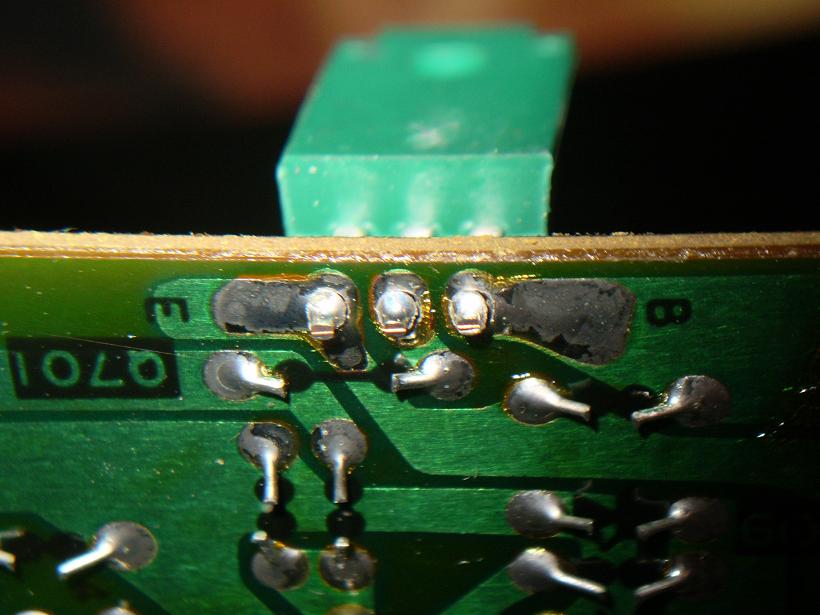

Tak priatelia dnes sa magnetofon podarilo opravit bol to nakoniec studak na vykonnych tranzistoroch zdroja preto musel byt nakloneny aby sa vysunuli hlavy lebo pravdepodobne len v tej polohe tam bol kontakt.Vid foto
