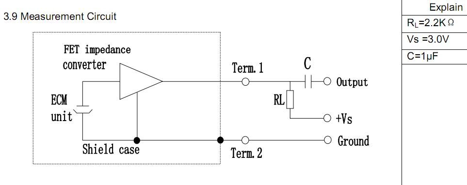

Dobrý den, mikrofon sem nikdy nezapojoval tak se ptám jestli je jedno jak ho dám,nebo má taky + a - . Mám tento http://www.gme.cz/elektretove-mikrofony ... okumentace

Je polarizovaný, mínus bývá spojený s pouzdrem.

Tato vložka je elektretová, musí mít napájení. Mínus pól napájení a ground signálu se zapojí na vývod, který je spojený s pouzdrem kapsle, na druhý pin se připojí napájení přes pracovní odpor cca 3k3, signál se potom odebírá přev oddělovací kond ze steného pinu. Pro napájení stačí i tužkovka 1,5V. Citace Wikipedie: Elektretový mikrofon

je to přesně tak jak již bylo řečeno . . .
a kdyby sis lépe prohlédl ten tvůj odkaz, najdeš tam i datasheet toho mikrofonu a v něm i jak ho zapojit !!!
včetně všech parametrů . . .
