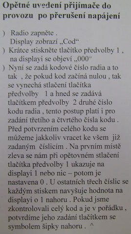

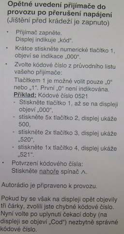

Konečně ke mně dorazili (tedy měl bý jen jeden) zahradníci ostříhat stromky . Hned mi to bylo podezřelé . :D No že se do toho dají , ale že jim po opravě auta v servisu nejde autoradio . Když jsem u nich postával , tak měli připomínku , že než to stříhají mohl bych být hotov . :D Takže mi šli radio ukázat . Vytržený i se šuplíkem , že nesvítí display , návod není . Ale číslo , že si prý pamatuje . Takže oprava , stažení manuálu . Pochopitelně pomlčky . No a aby si oni i další zájemci rychleji poradili , tak jsem sem šoupnul pro zajímavost originál i mnou pro obyčuživatele poopravený postup . Ta hodina zapnutí pro naskočení COD je opravdu nutná BEZ mezivypnutí !!!!
