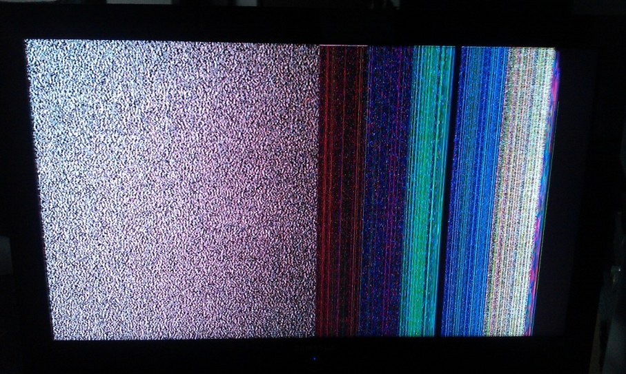

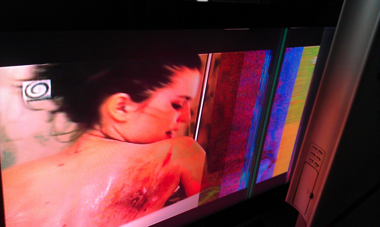

Tak som tak natvrdo zo zdroja napojil 12V, obraz nabehol tak ako vidite na fotke.
Teraz mam dilemu, ci to je fakt ten T-CON alebo PANEL
