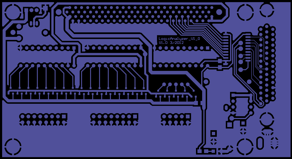

GC-prevue a Altium to zobrazuje stejně jako jsi postnul, jediný Kicad si s tím poradil.
Na obrázku přiložena TOP vrstva.

myslím si, že je tam problém s generováním těch excellon dat. Když si hraju s nastavením importu ohledně leading a trailing zero tak dostanu správný výsledek z hlediska rozložení děr, ale špatné rozměry. Myslím si, že je špatně nastavený export. Když se pořádně podíváš na to, co z toho vyleze, tak jsou špatně všechny díry, které mají souřadnici X větší než 100mm. To vypadá na to, že ten export nedává správně nuly před souřadnice menší než 100. Zkus si pohrát s nastavením, nebo změň jednotky na mily, případně inche (třeba to vyjde lépe).
Výrobce si to asi nějak naimportuje, protože uvidí i měď a pozná, že mu to nesedí, ale stráví na tom dost času a buď bude naštvaný, nebo ti to napočítá (případně oboje ;-))
