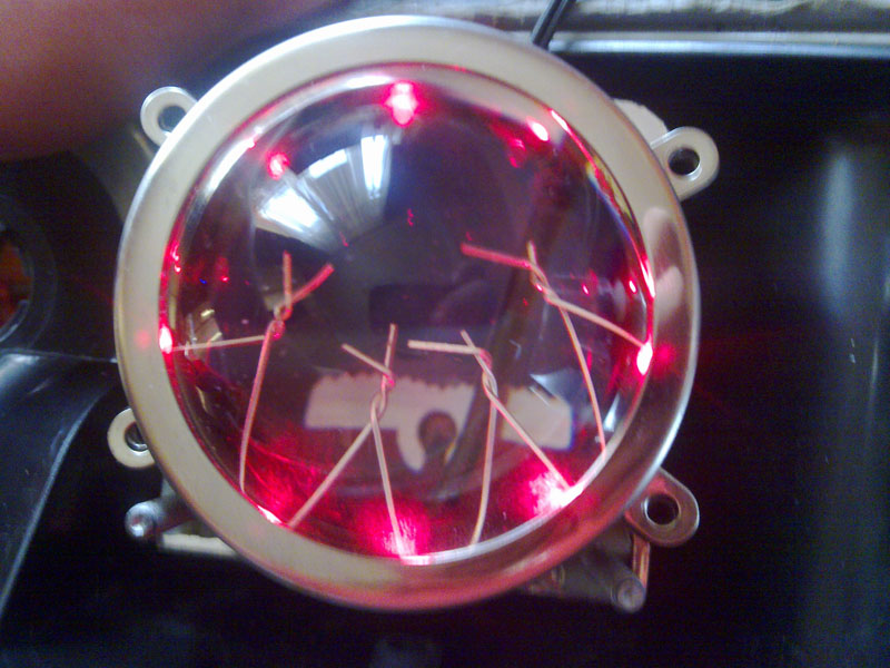

RobiXman
Příspěvky: 27
Registrován: 10 led 2011, 00:00
#11 Příspěvek od RobiXman »
tak jsem tam dal 5ks ledek a je to na nic :( takze se to jde resit jinak :(
