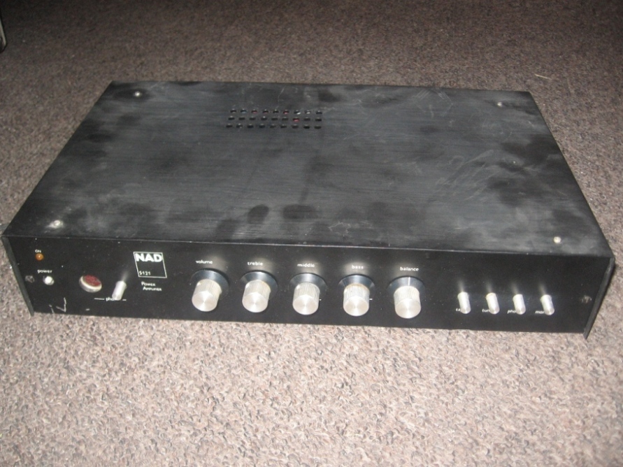

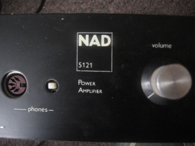

Dnes jsem si přivezl tento úlovek ze SD. Je to zesilovač NAD 5121 a konce jsou asi MDA2020. Docela mě zaujaly třípásmové tonové korekce.
Máte k němu někdo nějaké info?.. Na Googlu je ticho po pěšině... :D
Jinak je to děsný bastl :(

To bude nějaký bastl, se značkou NAD nebude mít nic společného, řekl bych.

Hliníkové knoflíky z prodejny HiFiklubu Svazarmu (dělaly se pro zesilovače TW), to je bastl docela určitě a vážně pochybuji, že by zapojení bylo nějakému NADu aspoň vzdáleně podobné.

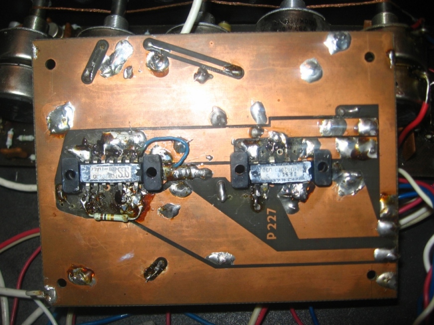

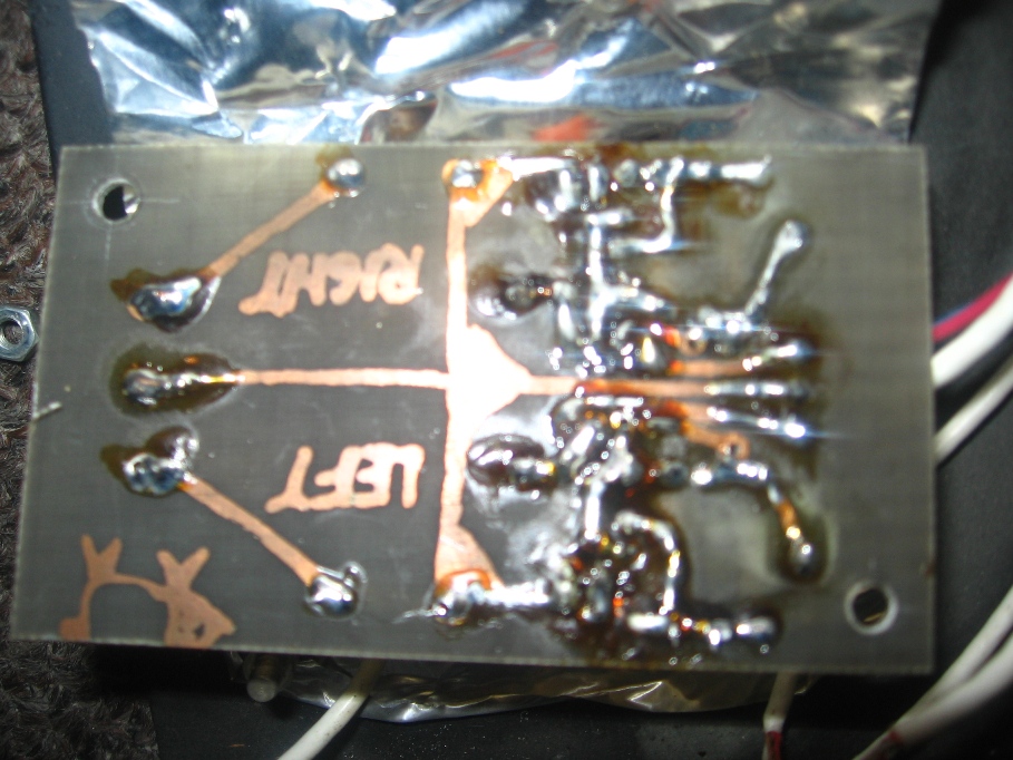

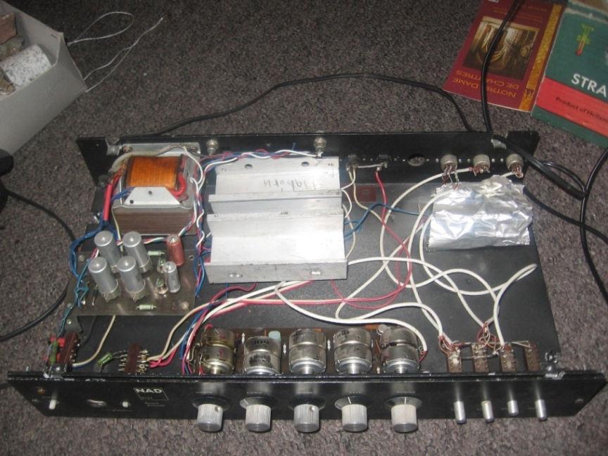

Ten Zetawatt to taky není. Tišťáky jsou všechno originály a bude to nějaký bastl. V korekcích je MAA748 a pak KC149 , RIAA preamp je asi stejný jako v tom zetawattu s MA1458. Napájení je symterické 2x18V a trafo má 2x12V 50VA a M plechy.
Je tu funkční a hraje to celkem hezky. Takže to najde uplatnění jako zesilovač třeba na menší akce a oslavy..
Jen mi je divné, odkud je ten přední panel....

Vyfoť ten plošák detailně....
Na 95% je to vrak zesilovače, jehož autorem je pan D. z ostravska, udělal si jej ke gramofonu NC470(NAD....) aby to mělo podobný vzhled. Celkově se snad vyráběly 3 kusy, první byl vylepšený Zetawatt, další by měly být zapojení 3 pásmových korekcí dle nějakého modrého AR.
Pokud to je ono, tak konce tam byly něco jiného, tohle je už asi kdovíjaká předělávka.

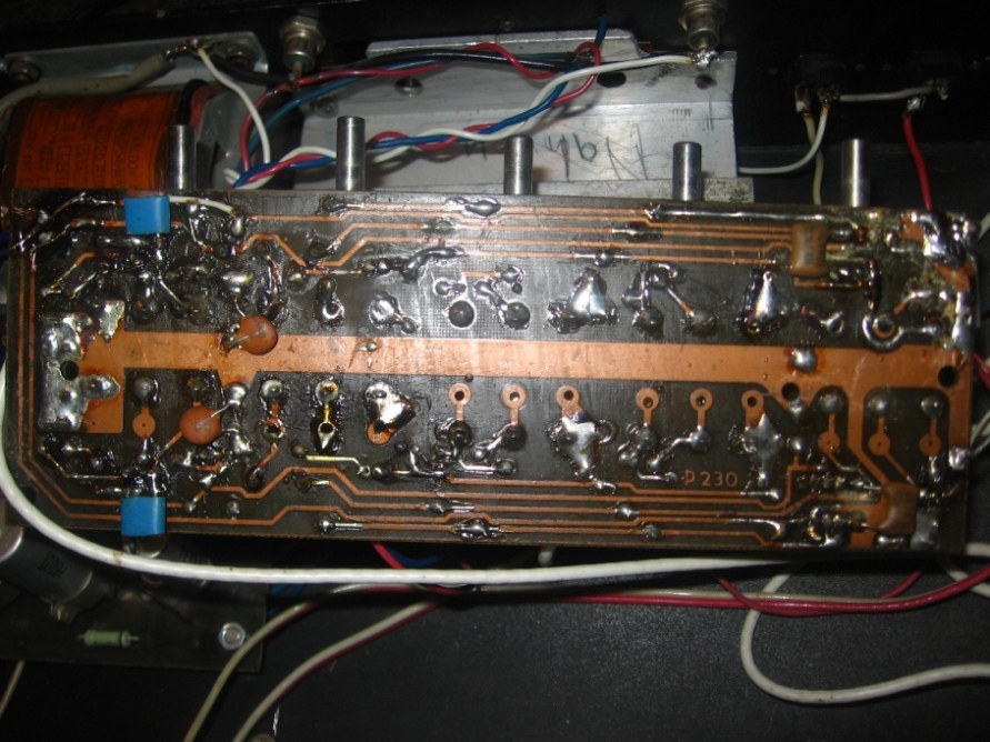

Bude to opravdu konstrukce z AR, plošňák je s číslem , který vyráběl podnik svazarmu v Hradci Králové.. Korekce mají dělanou desku podle předlohy..
Také mě napadlo to modré AR - dokonce jsem snad jednou ty korekce stavěl..
RIAA
(259.27 KiB) Staženo 154 x
Korekce
(275.36 KiB) Staženo 159 x
Koncový stupeň
(249.26 KiB) Staženo 174 x

Ano, je to funkční včetně RIAA předzesilovače. Akorát je celkem malá kapacita filtračních kondíků - 2mF na větev.
Chybějící hmatník na síťový vypínač jsem už přilepil a celý to očistil..
Z vnějšku to vypadá docela pěkně..
