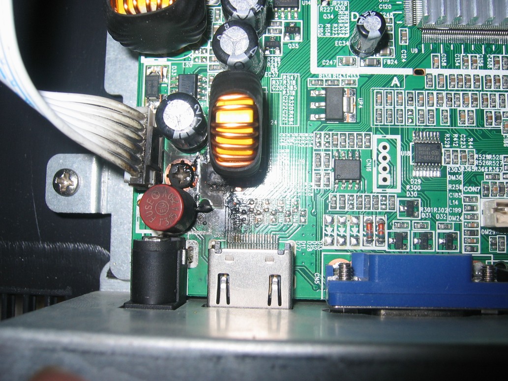

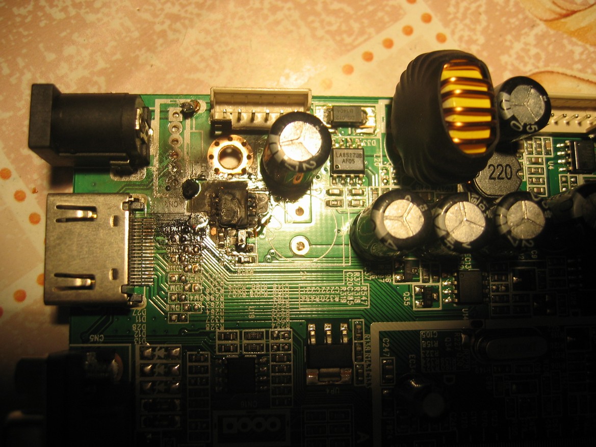

neměl by někdo schéma napájení tohoto TV. Má vyhořený vstup 12VDC, po přepólování zdroje. Je předpoklad, že bude problém jen na vstupu, nebo může být poškozeno přepólováním i něco více? Díky za Vaši ochotu.

Ten vstup 12V jsou pulzní zdroje, nejpíš 5V a 3,3 nebo 1,8V. Pravděpodobně budou v háji oba dva. Přímo z 12V je pak napájen zesilovač NF. Tomu se to taky nemuselo líbit. (vycházím z poznatků a opravy malý LCD Evolve, kterou jsem si taky přepoloval).

Priamo z tych 12V bude napajany aj invertor. Ale co vsetko odislo, to musis zistit sam.

Vypadá to jako k.dyby se po té desce místo 12V proběhlo 230. Ty následky skutečně mohou být fatální.
Schema se asi bude shánět těžko.

Jj, invertor je taky přímo (přes spínací trand) na 12V. Já měl více štěští, EVOLVE má podsvit už LED.
