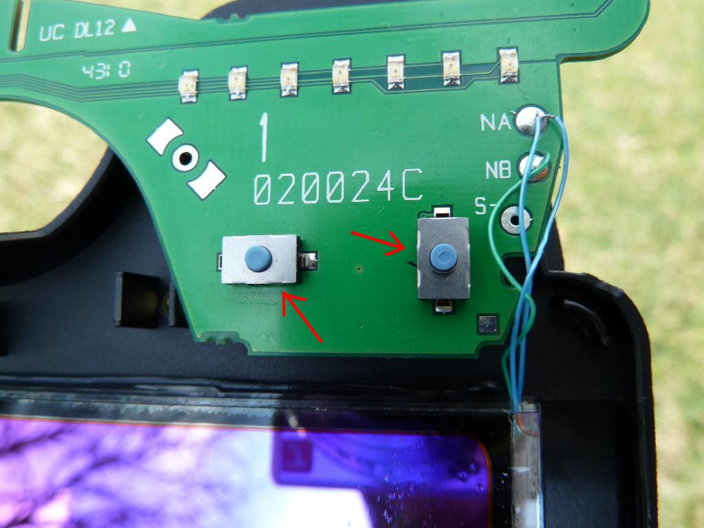

Zdravím,
řeším problém se svářecí kuklou -nejde,nebo jen částečně.Když postříkám kontaktolem promačkám spínače -funguje perfektně.Nechám přez noc -druhej,třetí den zase zlobí.Zopakuju proceduru s kontaktolem -zase funguje.Tak pořád dokola.
Dají se ty mikrospínače sehnat jiný ? Nějaká jiná finta?
Kazeta svářecí kukly SpeedGlas 9100XX
(76.74 KiB) Staženo 128 x

Rozobrat, nastriekat, oskrabat, vycistit od zvyskov a zlozit.

Cokoli podobné, místa je tam dost.
