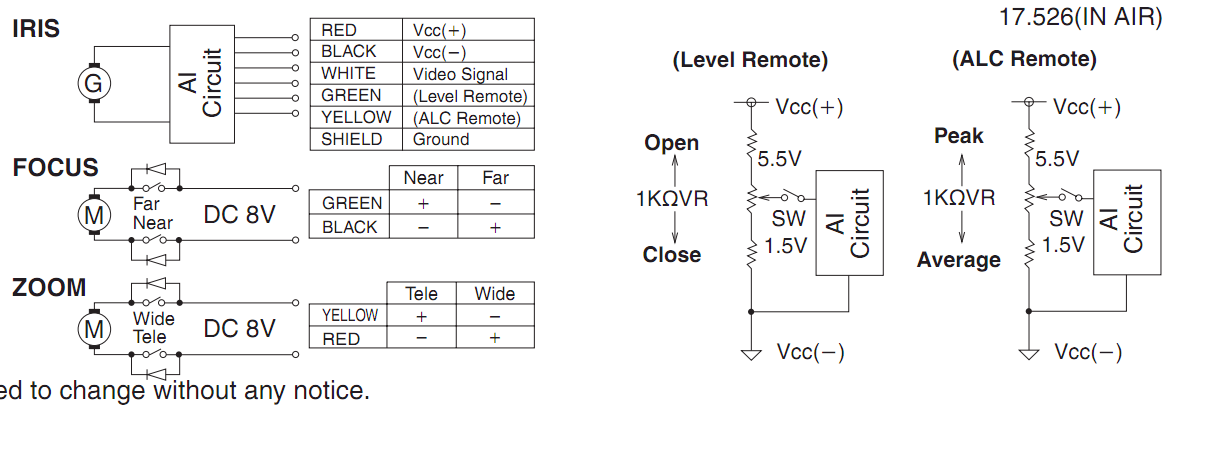

Je to externí objektiv Computar. V příloze zasílám parametry a zevrubné zapojení. Nevěří, že nejde nějak přepolovat napětí. tu dobu bych si hlídal sám podle výstupu z obrazu.
(86.08 KiB) Staženo 147 x

Na to by měly stačit dva tlačítkové přepínače.
(10.48 KiB) Staženo 96 x
#6 Příspěvek od Crifodo »
Nikolaj píše:Nevěří, že nejde nějak přepolovat napětí. tu dobu bych si hlídal sám podle výstupu z obrazu.
Změna smyslu otáčení se standardně provádí zapojením motorku do čtveřice tranzistorů, H-můstek, ev. použiješ nějaký integrovaný. Těch 8 V asi není dogma, motorek bude s mírně menší rychostí přestavovat zoom i s 5 V, takže se dá použít jedno napájecí napětí s ovládací logikou. A když ti nevadí nutnost trvale vyhodnocovat aktuální pozici převodu podle obrazu, tak ani nepotřebuješ žádný snímač polohy zoomu.

Na tohle zapojení jsem použil třípolohový přepínač se středovou aretací v 0. V předu má popis tuším I 0 II, vzadu šest vývodů. ZOOM se zapíná stiskem I nebo II, bez stisknutí se to vrátí samo do 0.

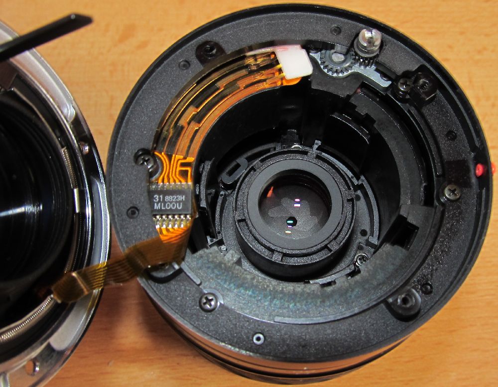

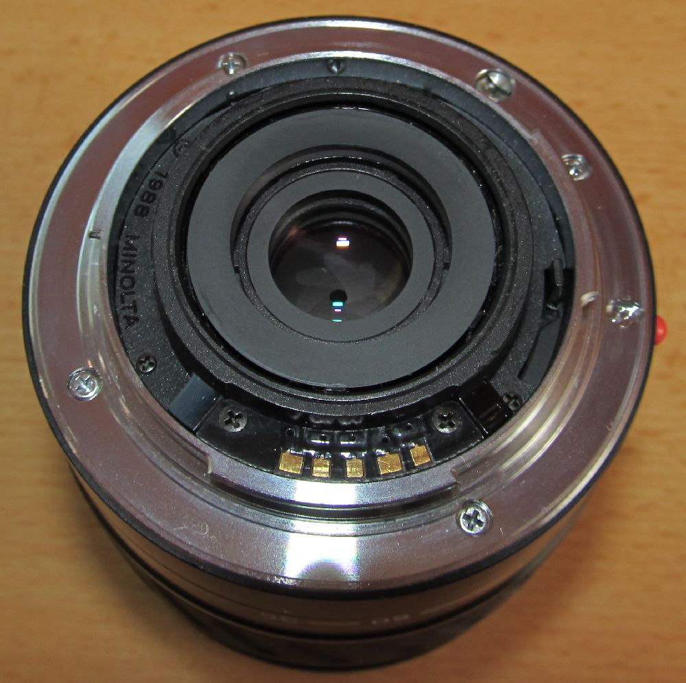

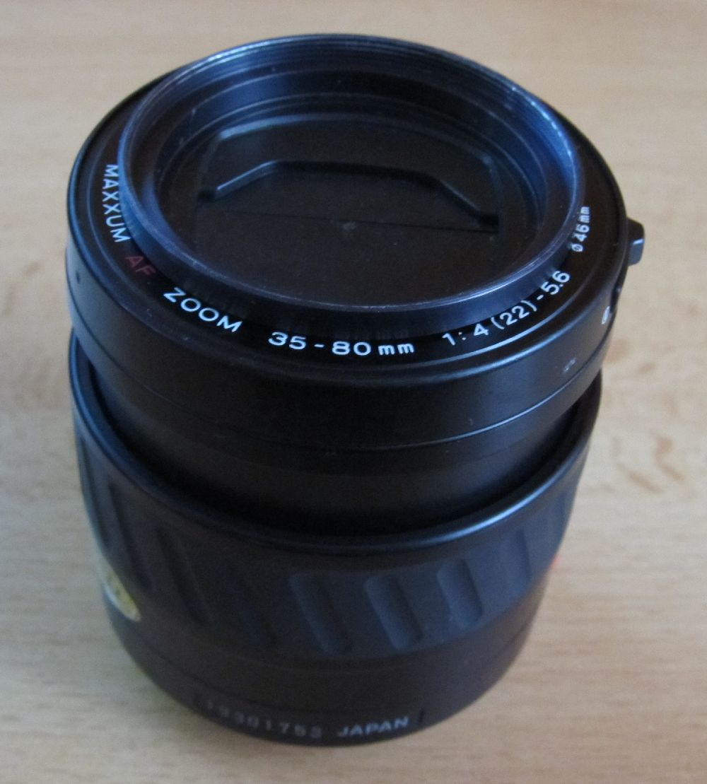

Riešim podobný problém - ovládanie zoomu tlačítkom - bez ostrenia.
(139.09 KiB) Staženo 100 x
(129.83 KiB) Staženo 106 x
(92.62 KiB) Staženo 95 x

budes muset resit dva problemy ne jeden.
1. samotne ovladani motorku
2. osalit zpetnou vazbu pro logiku ve fotaku ktera monitoruje otaceni zoomu.
zrejme je to fotak se zoomem na tlacitko. co se takhle napojit na ty tlacitka?
ono neni uplne jasne proc se chces hrabat v objektivu, takze mozna moje odpoved uplne miji cil.
jeste muzes udelat to co kolega. rozdelej objektiv, najdi ten motorek co dela zoom, zmonitoruj kam vedou vyvody z nej a podle toho se napichni na motorek. pokud je v ceste nejaky brouk, datasheet najdes a podle jeho zapojeni se zase napichnes na brouka...
Proste ses pustil do reverse engineeringu a u toho musis presne pochpit jak to kokretni zarizeni funguje. Tam univerzalni napovedy nejsou.

Možná by pomohlo, kdybys napsal k čemu to má sloužit. K ovládání zoomu ti opravdu stačí přepínač pro změnu polarity. Žádnou zpětnou vazbu o poloze zoomu nepotřebuješ, to není servo. Kolik zoomuješ vidíš na obraze. Trochu problém bys mohl mít s ostřením, ale slušnější kamera s AF by si s tím měla poradit. Tyto objektivy bývají často vybaveny i automatickou clonou, tu ale řídí kamera. Zoom si můžeš řídit sám dle libosti.
