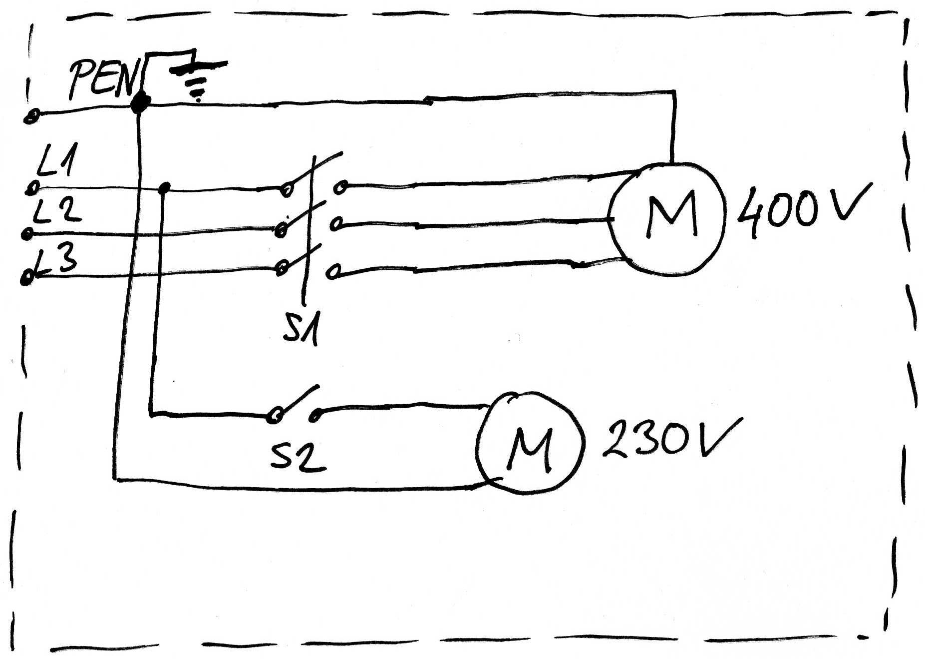

Chtěl bych připojit jednofázový motor, ale mám k dispozici pouze připojení 3L + PE. Nyní mám nulák od motoru napojen na vodič PE což ale není moc bezpečné, zvlášt když by se tento vodič před spojením přerušil. Chtěl bych se zeptat zda existuje nějaká varianta jak to zapojit aby to bylo bezpečné, stačí třeba nějaká vychytávka aby se odpojil přívod při poruše vodiče PEN. Trafo 400/230 použít nemůžu poněvadž motor má docela velký odběr. Nemá někdo nějaký tip jak na to?

Jediná možnost je natažení pátého vodiče z nulového můstku z rozvaděče. To cos namaloval není jen "zrovna bezpečné", tady jde o něčí život. Jenom blbec to může takto zapojit.

Na obrázku je PEN, v textu je chvíli řeč o PE, chvíli o PEN, tak jak je to?

Andrea píše:Na obrázku je PEN, v textu je chvíli řeč o PE, chvíli o PEN, tak jak je to?
Má tam značku země a podle popisu je to klasická čtyřkolíková zásuvka 3x400V. Tazatel se v tom evidentně nevyzná, jinak by to tak nezapojil. Názvosloví se mu pletou.

No je to klasická čtyřkolíkovka 3L+PE. Nyní ale vodič PE plní funkci PEN což asi není to pravé :oops: vím že je to zapojené blbě(už několik let) proto bych to rád nějak ošetřil aby to bylo správně

Musí to být zapojené přes zásuvku? Pokud ne, tedy na napevno, rozbočit na pětivodič (třívodič) a vrazit chránič. A bod rozdělení má být přizemněn..

No máme ještě starou elektroinstalaci se 4 kolíkovýma zásuvkama. Od motoru 230V vede nula na kostru celého zařízení.

Jestli je v objektu napájecí soustava TN-C (tedy má jediný nulák, je jedno, zda pro jedno- či třífázové obvody), není o čem mluvit, prostě ten motor připojíš mezi jednu z fází a nulák. Jde o zařízení, které je stávající a jako takové může být provozováno.
Pro rozdělení vodiče PEN na pracovní a ochranný vodič totiž jsou předepsané určité podmínky, kterým patrně nebudeš moci vyhovět.

No je tam vodič PEN. Slouží jako ochranný i pracovní.

Tak to nepředělávej, jinak to totiž v síti TN-C ani zapojit nelze.
To se dělá až s celou instalací, když se předělává na TN-S.
