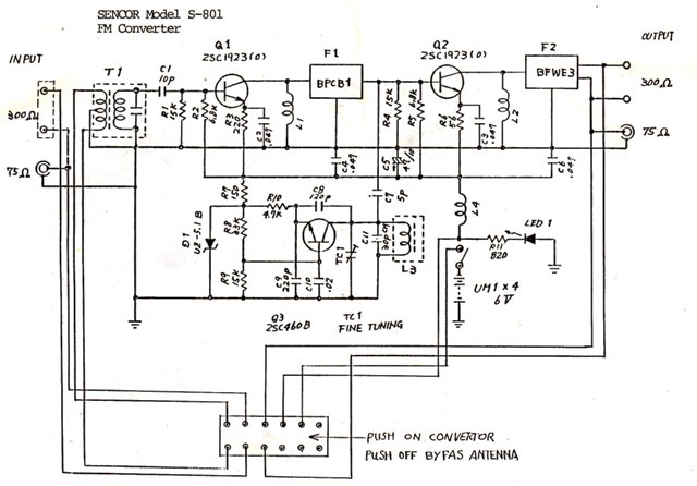

#8 Příspěvek od jardx »
Mám konvertor OIRT-CCIR,šel by přeladit opačně?
(64.12 KiB) Staženo 684 x

#10 Příspěvek od ok1hga »
jardx píše:Mám konvertor OIRT-CCIR,šel by přeladit opačně?
ano, ale musíš vědět co a jak !

#12 Příspěvek od workhard »
ok1hga píše:
Je tam nějaký problém se šířkou pásma, pokud si dobře pamatuju.

Příspěvky: 12604
#14 Příspěvek od ok1hga »
TAKJAN píše:Přeladil jsem i Rigu 103 a 104 a to je horší "
přeladit jde cokoliv téměř kamkoliv,
ale v některých případech je potřeba upravit poměr L/C kvůli přeladitelnosti a také upravit vazby mezi stupni . . .
a u konvertorů s jedním konverzním kmitočtem zůstává rozsah přeladění stejný jako u origo rádia . . .
. . . třeba ten "polák" vlastně američan K8EB to řeší právě přepínáním konverzního kmitočtu.
