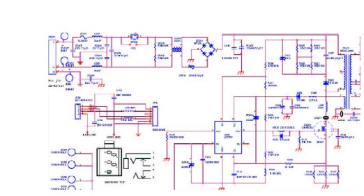

Zdravím. U tohoto monitoru je v háji primar zdroje. Odešel FET 2SK4101LS, následně odešla trojice odporů 1,5R v S, 22R mezi budičem LD7576 a G. Přetížením je ve zkratu půlka Gratze a na závěr pojistka 2A. Shánim náhradu za 2SK4101LS, šel by např. IRF840 nebo máte někdo lepší zkušenost? Díky
Ideální to nebude, hlavně bych si dal pozor na napětí na gate, mohl by se prorážet. Řídící IC je OK ? Většinou byl zničený i s tranzistorem. Co odpor do gate ?
