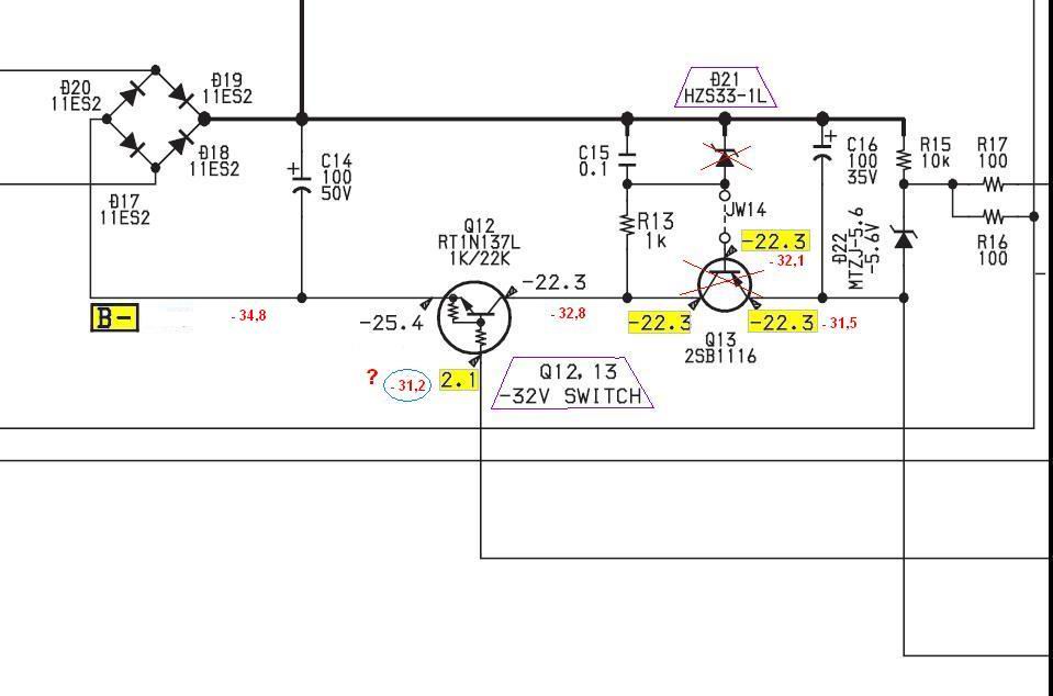

Ač dělám do audia sporadicky, tak jsem se zase nechal ukecat na tento stroj.
Přišel zákazník, že získal věž a má tyto závady: "nesvítí display a VOLUME blbne (ubírá, když má přidat a naopak)" :wink:
Tady jsem stáhnul servismanuál a začal jsem měřit.
Nejprve jsem oměřil na VFD (piny F1 a F2) napětí - bylo pouhých 1,6V~, tak jsem se zaměřil na zdroj ST-BY (pdf v příloze).
Našel jsem vadné: trand Q13-2SB1116 (ve skutečnosti osazen: 2SB1014 !!) a zenerku D21-HZS33.1L - oba jako "celovodiče".
Po výměně (použity náhrady: BC638 a nějaká BZX-0,4W) se ST-BY zdroj rozjel, a display se rozsvítil (nap. F1-F2 se zvedlo na 4,6V~) :wink:
Avšak ostatní napětí se mně nějak nepozdávají. Zvláště na Q13 jsou psána na všech pinech stejná 8O
Trandy Q12 a Q13 jsou nazývány jako -32V SWITCH, přitom ve sch. jsou psána napětí cca o 10V nižší 8O
Myslím ale, že by měla být správná ta, co jsem naměřil (červeně v detail. přáloze) - předpokládám, že Q13 je běžný seriový (mínusový) stabilizátor a velikost stab. napětí bude dána zenerkou 33V a potom by napětí odpovídala.
Nějak se mně ale nepozdává nap. na bázi digit. trandu Q12. Ještě si ho znovu půjdu do dílny ověřit, ale mělo by být tak, jak jsem napsal. Že by byl ještě vadný ten Q12?
Přitom věž funguje - zenerka je (v ON provozu i ST-BY) mírně teplá a Q13 jen vlažný.

Doufám, že jsem použil ekvivalentní náhrady (dle ECA katalogů) a že moje úvahy se stabilizátorem jsou správné - proto prosím o posouzení a o příp. korekce. Předem díky.

Pokud je sepnutý Q17, tak by na bázi Q12 mělo být kolem těch 2V. Jinak by při těch -31V přes ten R20 (100Ω) valil slušnej proud. Takže ještě něco je špatně.

Teď ještě vidím další nesrovnalost ve sch. zdroje ST-BY (nejen ty napětí):
U Q12 je sch. značka digit. tranzistoru a jeho typ je uveden RT1N137L - a pro Q14 a Q15 (klasický trand!?) je typ RTIN137L-TP (Google nezná!) - podobnost čistě náhodná?
Dle datasheetu je RT1N137L digit. tranzistor :!:
A typ RT1N137L-TP se mně taky nedaří vyguglit :cry:
V seznamu ND (str. 66 pdf) je u všech tří: RT1N137L-TP - takže i u soňáků v tom mají pěkný :bordel:
Tak to musím ráno omrknout, co tam ve skutečnosti je. Zatím jsem měřil ze str. spojů a z druhé strany jsem to moc neobhlížel.

Tak je vadný i ten Q12-RT1N137L. Tady je jeho datasheet.
Je to skutečně digit. tranzistor a naměřil jsem na něm toto: C-E = cca 300Ω ; C-B = cca 1K9 a B-E = cca 1K7
Proto bylo na jeho Bázi těch nesprávných -31V.
Teď stojím před problémem, čím ho nahradit? - jestli je dostupný originál, či nějaká náhrada, anebo ho nějak "nabastlit" (nějakou klasiku + 2 rezistory) - :nevim:
Také kontrola skutečného osazení:
Q11 - 2SC2785, Q12 - RT1N137L (je vadný!), Q13 - 2SB1014 (byl také vadný! - místo něj osazen BC638), Q14 a Q15 - 2SC3616.
Na pozicích Q16 a Q17 - zatím neidentifikované trandy: NIF4M (horní řádek) a K398M (ve spodním řádku), malé hranaté pouzdro (stejné, jako u 2SC2785 - zatím jsem nenašel typ) - pomozte z jeho identifikací :wink:
