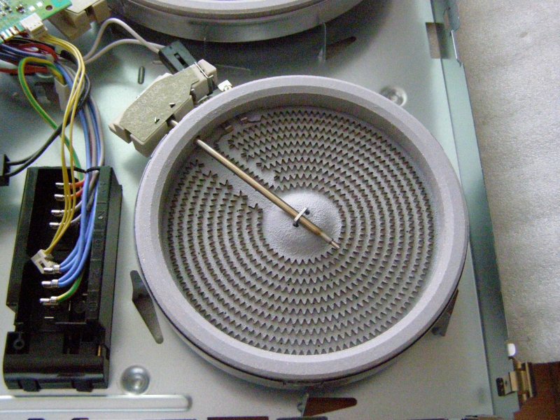

#6 Příspěvek od ZdenekHQ »
Zpátky do servisu to už nepůjde, buď to opravím, nebo to vyhodí. Stejně je to krám,hlavně to dotykový ovládání bývá dar, když je plotna horká. Moc nechápu ani funkci regulace teploty, plotny mají sice seriový termostaty, ale jen dva dráty, to snad reguluje naslepo či co...

#7 Příspěvek od BOBOBO »
Není tam někde malinká dioda ?

#9 Příspěvek od ZdenekHQ »
BOBOBO píše:Není tam někde malinká dioda ?
(120 KiB) Staženo 160 x

#10 Příspěvek od keemo »
v tej trubicke bude bimetal ktory je jednym koncom volny a "stoucha" do rozpinacieho kontaktu... Mame sporak Mora a tam to bude to same (nerozoberal som ale po nazhaveni to vyzera obdobne)
#11 Příspěvek od ZdenekHQ »
No to ano, ale k čemu je tam pak ještě bezdotyková "regulace".
Já, když u mé sklokeramiky Mora otočím plynulým manuálním termostatem, tak to hned přidá či ubere, tady si to nedokážu představit.

#12 Příspěvek od lucky62 »
pozerám, že od toho čidla idú len dva dráty...
tak, vysvetlenie by bolo, že je to kombinovaný bimetal s termočlánkom - termočlánok meria teplotu kontinuálne a ten bimetalový kontakt je tam len ako poistka proti prehriatiu, nastavená na nejakú maximálnu fixnú teplotu.
EDIT: a to asi kecám, tie dráty sú silové... tak neviem...
#13 Příspěvek od ZdenekHQ »
A všechno po dvou drátech a natvrdo do relátek i s topným tělesem...

#14 Příspěvek od keemo »
No, ja mam na dvoch zonach menitelny vykon tak ze sa zapinaju spiraly v roznych kombinaciach (seriovo,paralelne atd) a ked pride na 6. stupni k prehriatiu tak mi tento bimetal vypne okrajovu spiralu a hreje len stred...ked hrniec nestiha odoberat teplo.

#15 Příspěvek od BOBOBO »
Tak by to mohlo fungovat jako páječky . V některé periodě vynechá napájení a měří odpor , nakonec se vlastně odpor té plotny s teplotou mění a stačí měřit odběr . :lol:
