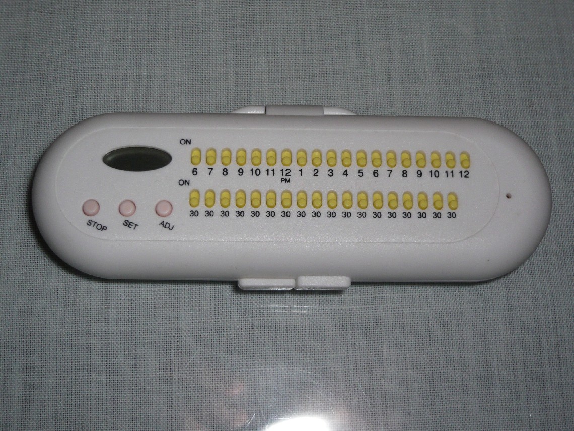

na takýto dávkovač si viem predstaviť prirobený externý výstup - napríklad k piezo meniču pripojím nejaký spínací obvod, za ktorým si zopnem čo budem potrebovať.
Dalo by sa takto povedať či rovno poradiť, či by sa sem dal prirobiť aj nejaký externý vstup (v princípe tlačítkový spínač), ktorý keby sa zopol, začal by dávkovač pípať aj v mimo výrobcom prepínačmi predurčené časy?

spirit píše:Dávkovač pípá dosť naliehavo v desaťsekundových dávkach po dobu štyroch minút, vypnutím navoleného času sa pípanie nepreruší, zrušiť sa dá len ľavým tlačítkom. Slúži ako pripomienkovač na iné účely.
Ako vôbec takéto zariadenie a s takýmito vlastnosťami funguje?
Vrátil by som sa rád k tomuto, nevedel by niekto ako na to?

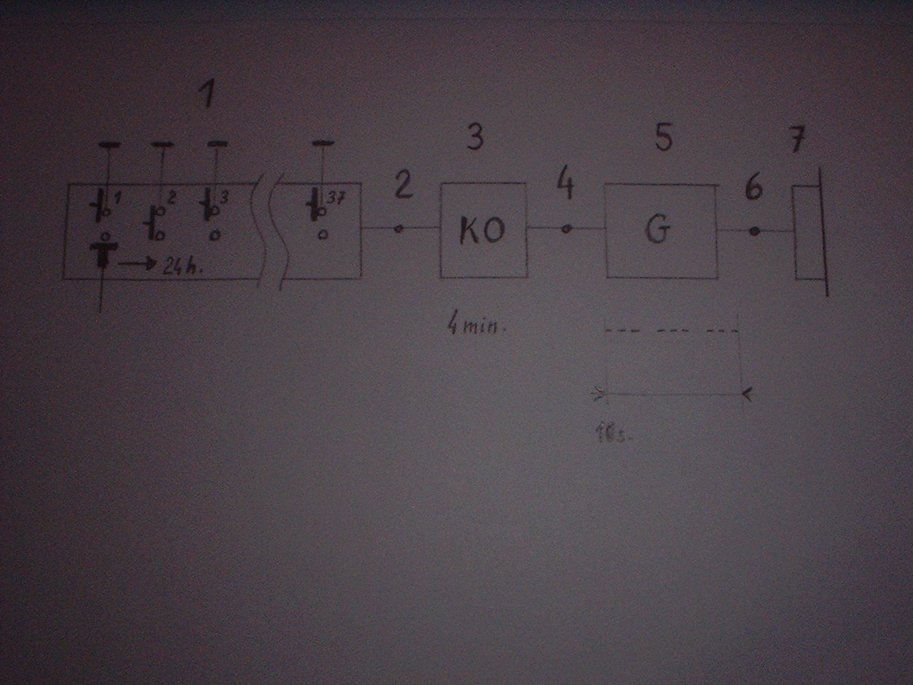

1 - Spínacia, ovládacia, časť. To je navrchu skrinky tých 37 posuvných spínačov ovládaných užívateľom. Pre názorný princíp tu na obrázku pod nakreslenými spínačmi putuje zľava doprava po dobu 24 hodín zakreslený pomyslený zberač informácie. Pri nabehnutí zberača pod zopnutý spínač číslo 2, čo zodpovedá v skutočnosti času 6:30 ráno, sa vyhodnotí vzniknutá udalosť, a to sa objaví na výstupe, čiže prípojnom bode2.
2 - pomyslený prípojný bod2
3 - Obvod držiaci zopnutie 4 minúty. Tento po objavení sa udalosti v bode2 zopne a podrží na jeho výstupe 4 minúty zopnutý stav, a to aj keby niekto následne spínač 2 rozopol.
4 - pomyslený prípojný bod4
5 - Generátor tónu pre piezo, zopnutý 4 minúty obvodom číslo 3, produkuje cyklicky sa opakujúce 10 sekundové dávky signálu.
6 - pomyslený prípojný bod6
7 - Piezo menič

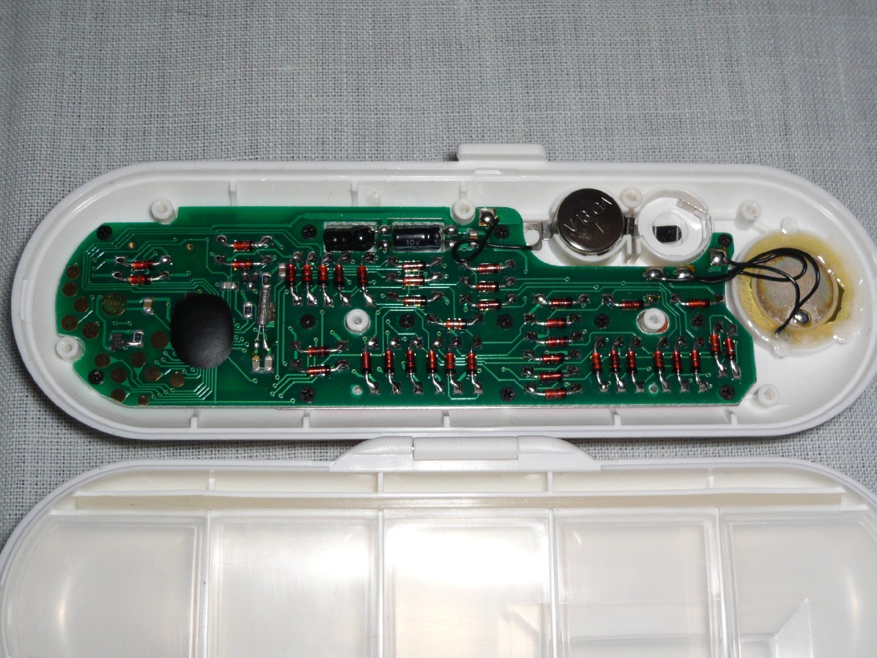

Ako najvhodnejší prípojný bod6 vidím v podstate ten čierny prívodný káblik k piezo meniču na fotografii rozobraného dávkovača. Ak by som naň pripojil vhodný výkonový obvod, môžem s ním spínať čokoľvek, napríklad aj laserový mžikový výboj, alebo stroj, a dávkovač mi ten okamžik zopnutia bude 4 minúty zvukovo signalizovať.
Ale o čo ide teraz mne?
Z princípu obrázku: napojiť na pomyslený prípojný bod2 tlačítko, ktoré po zatlačení vytvorí stav rovnajúci sa nabehnutiu popisovaného časového zberača informácie na spínač číslo 2, čiže sa vytvorí rovnocenná udalosť pre obvod 3, ktorý následne spustí na 4 minúty popisované pípanie. Prípadne po úprave spustí naviac aj ten mžikový výboj, alebo stroj.
Ide to?

Jestli si myslím, že vím jak to funguje, tak by asi stačilo vyvést ze všech svičů kontakty pře oddělovací diody na jediný spínač a jeho sepnutím by si procesor myslel že "už je čas vzít léky".

1) musím tě pochválit, že jsis dal práci a nakreslil obrázek
2) tě nejspíš zklamu
Ono je totiž už z té fotky rozebraného dávkovače jasné, co a jak.
Je tam procesor, diodová matice a piezo, tzn. žádné další bloky.
Tudíž princip je jasný: nastavíš čas, procesor má vnitřní hodiny, v momentě, kdy najede na časy 6:00, 6:30, atd. zkontroluje, jestli je nastaven na upozornění a pokud ano, rozezní piezo. Takže jej bohužel nedonutíš, aby ti zapípal hned.
