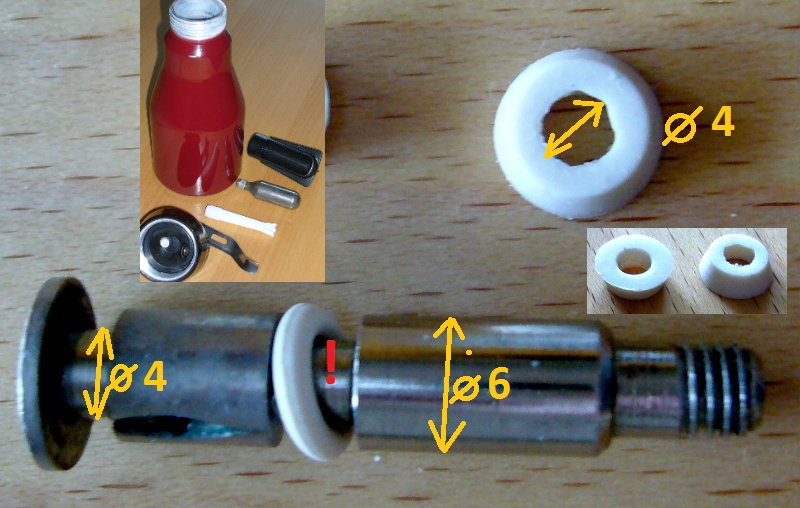

Dobrý den,
mám takový titěrný mechanický problémek s těsnicím kroužkem k tlakové nádobě na tvorbu šlehačky. Prosím ponechte stranou etickou stránku problému a poznámky týkající se zbytečnosti takového zařízení včetně nevyhnutelné degenerace uživatele a jeho potomstva.
Potřebuji dostat na konec ocelové tyčinky se dvěma zápichy nové těsnění ve tvaru komolého kuželíku s vnitřním průměrem 4mm. Tyčka má zhruba 6mm. Těsnění je velmi tuhé a jeho schopnost natahovat se je mizerná.Navléká se zprava doleva (foto) a mělo by skončit zcela vlevo. Prostřední O-kroužek jde vyjmout/nasadit snadno a při focení jsem ho jen zapomněl sundat.
Už se mi jednou po značném váhání(praskne/nepraskne?) podařilo kuželovitý kroužek nastrčit na tyčku a neprasknul, i když k tomu neměl daleko. Ale uváznul jsem v prvním zápichu(kde je na fotce O-kroužek a vykřičník) a snaha dostat těsnění ze zápichu skončila přetržením.
Koupil jsem pro jistotu dvě nová těsnění.
Takže se ptám, jak co nejjednodušeji dočasně zaplnit ten zápich (mám určité představy, ale někdo bude mít určitě mít lepší napad) a učinit kritické místo hladce překonatelné.
Nebo existuje nějaký přístupný roztok, který umí dočasně(!) a bez poškození ten silikon(?) udělat tvárnějším a tažnějším?
Vím, že je to prkotina, ale raději se zeptám. Nechce se mi furt jezdit do města do Kovomatu pro další kroužky.

renda15 píše:Já si myslím, ač to na první pohled vypadá jako naprostá pitomost, že se nasazuje z druhé strany. Ten kroužek je totiž úzký a kroužek už bude jednou stranou v zápichu. Je to jako pneumatika na motorce. Trochu oleje určitě neuškodí.
To znělo lákavě jednoduše, že jsem to zkusil. Výsledek je ten, že místo dvou kroužků tvaru "O" mi zůstal jen jeden "O" a druhý je "C".
ok1hga píše:pánové, ani jedno, ani druhé . . .
Pavle, sežeň si brčko na limonádu, aby mělo průměr 6mm, pokud bude o trošku menší, nevadí.
Podélně ho rozřízni a nasaď na tu tyčku. Namaž jedlým olejem a nasuň ten kroužek . . . až dozadu. ...
To by asi nefungovalo. Kroužek má velkou sílu a brčko by zbortil, jak se ukázalo při jiném pokusu. Nebo by brčko bylo moc tlusté a kroužek by prasknul.
pajosek2 píše:No a já bych řekl,že ten kus je rozebiratelný tak,že odejmeš jednu stranu a tím se otevře cesta pro kroužek. Nezdá se mi,že by to bylo z jednoho kusu.
Kroužek průměr 10mm (podložka) vlevo drží roznýtováním. Což je nerozebiratelné spojení. Tedy možná že je rozebíratelné, ale nevratně.
O nějakém rolování se nedalo vůbec mluvit. Materiál je tuhý a asi i jiný, než bylo původní těsnění. Původní mi připadalo víc "gumové", tohle je víc "plastové" . Ale to je jen dojem.
Jelikož mi zbyl jen jeden kroužek, přestal jsem spekulovat a zalil jsem zápich pětiminutovým epoxydem. Asi po 40minutách jsem považoval lepidlo za tvrdé (což nebyla pravda) a začal navlékat kroužek. V místě zalitého epoxidu se kroužek okamžitě smrštil(nechtěl se dát posunout dál) a začal se do drážky zařezávat a vytlačovat ven lepidlo. Jen taktak jsem ho dostal zpět ven bez poškození. Stejně pak zařval při aplikaci metody "co to zkusit z opačné strany". Poučení je to, že pětiminutové epoxy sice přestane téct asi za 10-15minut, ale opravdu tvrdé je až druhý den a to ještě s otazníkem.
Tak jsem to zalil znovu a počkal jsem asi 10 hodin, až lepidlo víc ztuhne. Pak jsem kroužek konečně relativně snadno navléknul a lepidlo se dalo stále ještě snadno odstranit nožem, protože bylo ještě tvárné asi jako nerozcucaná karamelka.
Takže děkuji za rady a účast.

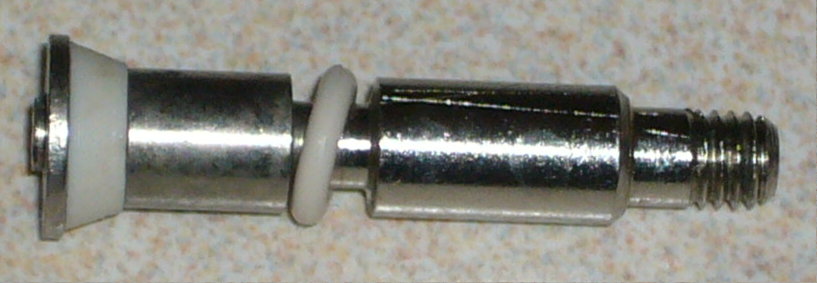

frantajetel: Vyplnit prostor namotáním něčeho jsem měl původně v plánu. Původně jsem myslel třeba měděným drátkem. Ale ještě že jsem to neudělal. Kroužek má takovou sílu, že by tu izolepu asi stisknul a začal deformovat a hrnout. Kromě toho bych ji neuměl tak přesně nastříhat a namotat aby byla potřebně tuhá.
