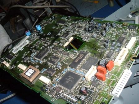

no jelikož jsem si pamatoval jen typ, tak sem si výrobce "vzpomenul" alwe blbě. no ty SMD elyty... uplně všechny?
no ale pak tam sou klasické vývodové, ale ty sehnat bude dcl problém, protože jsou takové široké a nízké. ta DPS je našrůbovaná pod mechanikou.
chápu dobře, že 47-6 znamená 47M/6V?
DPS
(45.52 KiB) Staženo 171 x

Zmerat ESR.
